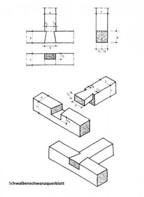

Voor de vloerconstructie worden 3 soorten verbindingen gebruikt.

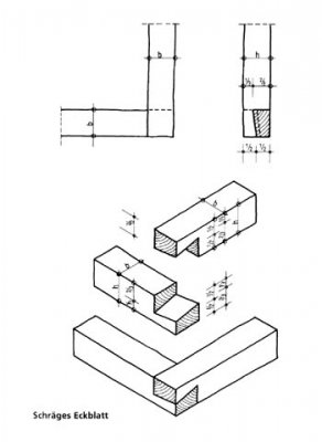

schräges eckblatt, geen idee wat de officiële Nederlandse naam is maar wel op deze site al een keer beschreven, zoiets als schuin aflopende hoekverbinding.

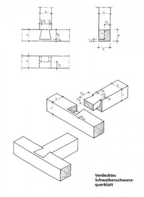

Halfhoutse zwaluwstaartoplegging

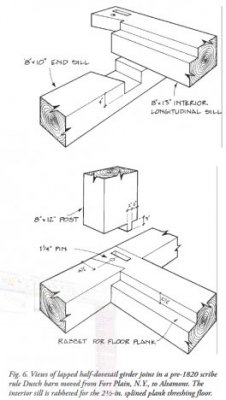

Verzonken oplegging met zwaluwstaart

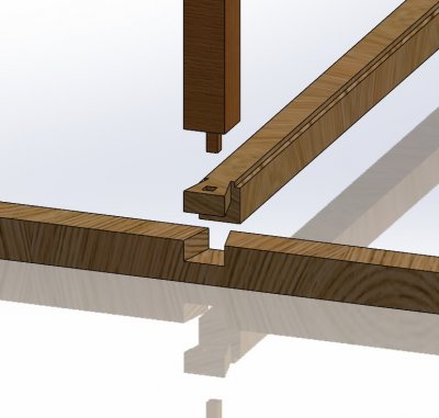

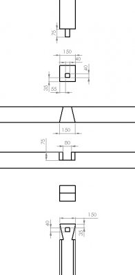

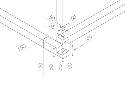

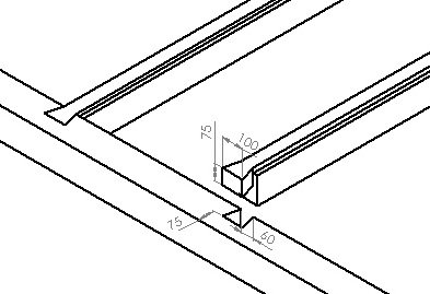

Van al deze verbindingen een plaatje van bovengenoemde site. Wel met maatvoering echter voor mij nog onduidelijk waar de toogpennen te plaatsen. Bijgevoegd ook de tekeningen die ik zelf heb vervaardigd.
Naast de verbindingen komt het idee van de vlonders in een sponning uit het Amerikaanse boek, eerder vermeld in deze thread. De sponning werd gebruikt ter ondersteuning van de dorsvloer, zie plaatje.
