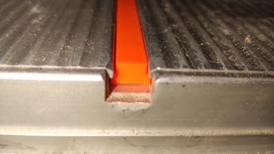

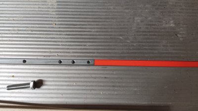

Ik heb ze vandaag binnengekregen, zitten hetzelfde als de aluminium variant. Zit een lichte speling in, maar naar mijn idee acceptabel.

Die link is inderdaad niet meer in orde, maar als je naar wzservice.de gaat en zoekt op pk250 krijg je tekeningen te zien met bestelbare onderdelen. Daar kan je de aluminium tracks bestellen. Mijn 3d model is identiek, en zijn alleen afhankelijk van de accuraatheid van de 3d printer eigenlijk.
Ik zal zodra ik thuis ben en tijd heb even een foto ervan maken. En even kijken hoe ik het 3d model kan delen.

Hierbij de foto's:

Geen probleem, je zou nog iets kunnen spelen met de afmetingen opzich hoor, hij kan wel iets strakker nog, zit nu ongeveer een millimeter speling in denk ik. Maar dat hebben de originele dus ook.
