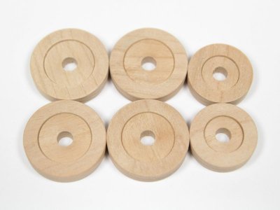

Van de week heb ik ook 's profit gatenzagen gehaald: 32, 38 en 51mm. Van de kleinste 2 heb ik wat wielen gezaagd voor een treintje.
Bij het eerste wiel dacht ik na het verzinken met een forstner bit dat de gatenzaag wel uit zichzelf het midden zou pakken. Dat gebeurde helaas niet :D Bij de volgende wielen heb ik na het verzinken eerst voorgeboord met een 6mm houtzaag. Dat centeert zich ook niet uit zichzelf maar door het smalle puntje wel makkelijker te mikken.

Bedankt, Jolien. Ik heb al wat foto's gemaakt van het maakproces.
De tanden van de profit gatenzagen zijn 3,3mm. De wielen zijn 30,85mm en 25,45mm geworden, voor als iemand wil uitrekenen welke gatenzagen nodig zijn voor een bepaalde maat wielen.
