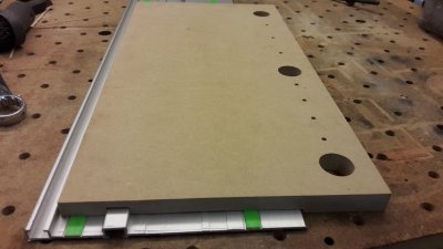

Zo een Lr32 systeem is best geinig, voor sommige zelfs onmisbaar
Maar als je maar heel af en toe die paar gaatjes hoeft te maken....?
Het systeem van Festool vind ik belachelijk duur, een plaatje metaal dat op de filmpjes aardig lijkt te buigen als je de frees te ver kantelt en eigenlijk niet veel meer is dan een houdertje dat zorgt dat de gaatjes op de juiste afstand komen
Met een cnc kon het natuurlijk niet uitblijven dat ik mijn eigen versie zou maken

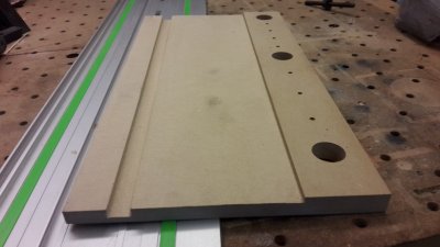

Het eerste proefmodel is gemaakt uit MDF

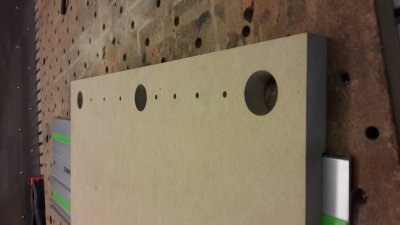

3 grote gaten (in mijn geval 27mm, want dat is de maat van mijn kopieer ring)
de kleine gaatjes zijn om een deuvel 5 mm in te steken, daarmee kun je dan telkens 1 gaatje opschuiven (of juist 2 of zelfs 3)
Aan de andere zijde gaatjes op 50mm afstand (gewoon omdat het kan)
de uiteindes zijn op gelijk afstand van het hart van het gat, dus voor het eerste gat leg je de mal gelijk aan de onderkant van je werkstuk en komt dat precies op 32mm
In de breedte heb ik de achterkant van de liniaal aangehouden, achterkant liniaal naar hart van het gat is 200mm
over de liniaal steekt de mal nog een stukje door, het verschil in hoogte is weg gefreesd waardoor de mal goed steunt op het werkstuk
Al met al, ik ben tevreden, het is een hufterproof concept, makkelijk mee te nemen, geen onderdelen die stuk kunnen...
Het geheel gleed prima over de liniaal
Ik heb het nu in een laag verbeterde houtolie staan, als dat hard/droog genoeg is even opschuren met K500
dan is het klaar voor gebruik
