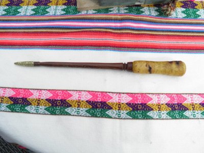

Mijn kleindochter van 8 is een verwoed lezertje.
Momenteel verslindt zij de Harry Potter boeken
Daar hoort natuurlijk een toverstaf bij.
Dus iets bedenken en achter de draaibank:
Lang 30 cm - Wengé en handvat van acacia vergroeiing (gerookt met ammoniak).
En natuurlijk een "gouden" toverpunt uit een potje "goudsnippers".
Is ze vast blij mee.
vr.gr. Jan Pranger.

Fantastisch! Heel gaaf! Ik neem aan dat er ook een veer van een phoenix in zit :D

Leuk om te maken Jan!
Ik heb er vorig jaar ook een aantal gemaakt, maar was nog niet op het idee gekomen om de punt met goudsnippers te bekleden.

Dat is een leuke toverstaf. En het handvat ziet er naar uit alsof ze er al een tover-gevecht mee heeft gehouden.
Ben je niet bang dat ze een oog kan uitsteken? Het ziet er best gevaarlijk uit, zo’n punt.

Dank voor jullie reacties.
Sunrayes ze eet ook al met mes en vork en daar zitten 4 punten aan......
Maar je hebt gelijk. Oppassen of ze er mee om kunnen gaan.
Bakkiet de latere delen zijn wel erg spannend. De ouders houden haar reactie wel in de gaten.
Mvg. Jan Pranger.

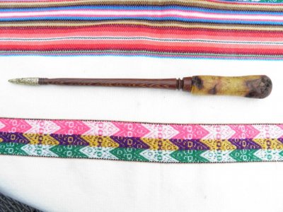

Mooi stukje draaiwerk. Het handvat komt er erg mooi uit. Wat doet dat roken precies met acacia?
Ik bedenk mij net dat een toverstaf iets is waar zowel houtdraaiers, als houtsnijders los op kunnen gaan. Misschien ga ik mij er ook eens aan wagen.

Ik zet het hout in een plastic emmer met sluitend deksel. De delen die niet aangetast mogen worden tape ik af. Vervolgenszet ik er een theelichtglaasje ammoniak 25 procent bij. Enige tijdzone laten staan. Kwartier of langer. Hangt er van af hoeveel verkleuring gewenst is. Even experimenteren.
Ammoniak reageert op het looizuur in het hout. Ijken wordt donkerder bruin. Acacia verkleurt naar groen. Mooi in houtsnijwerk om hoofdjes een donkerder kleur te geven b.v.

Interessant. Dit ga ik ook eens proberen. Dank voor de info.
