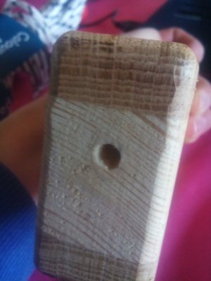

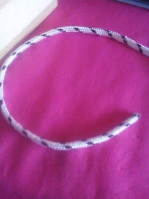

Voor mijn speelgoedcamera's ben ik op zoek naar een manier om een touw te verlijmen in mijn camera aan 2 zijdes, zodat de kinderen hem om hun nek kunnen doen.

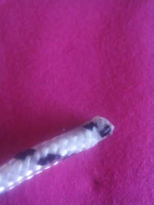

Nu had ik al eens twee gaatjes geboord bij een kladversie, en dit erin proberen te verlijmen met houtlijm. Het bleef 'redelijk' zitten, maar als ik er dan erna toch met wat fors aan trok, kwam het toch wel los. Iemand enig idee met welke lijm dit wel zou blijven zitten? Welk soort touw het is, staat helaas niet op de verpakking. De uiteindes moet ik een beetje smelten doordat ik het anders niet netjes in het gaatje krijg geduwd natuurlijk. Touw is 6mm, gaatje ook 6mm. Eerst geprobeerd met gaatje van 5mm, dacht dan zit het wat strakker, maar ging er helemaal niet in hehe.

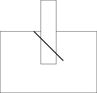

Dit is Nylon touw, wordt lastig te lijmen, ik denk dat als je het 6mm gat wat dieper boort (15mm) en onder een hoek van 45 graden een dun spijkertje er doorheen slaat (net naast het gat erin slaan) ben je er ook, je moet wel zorgen dat je de kop van het touw even samen smelt.
Eventueel zou je het gaatje nog kunnen voorboren.
Pas wel op dat je dat hete touw niet met je vingers aanraakt want dat spul blijft aan je huid kleven en brand goed door.
Bekijk bijlage 48397
Bedankt voor je reactie! Zou het ook niet gaan met een ander soort lijm eventueel? Secondelijm ofzo? Al wordt dat wel een dure grap dan denk ik.
Dankjewel voor de waarschuwing! :D was het niet meteen van plan om het heet aan te raken, maar je weet maar nooit!
Hm tijdens het verder zoeken wat gevonden:
http://www.modelbouwforum.nl/threads/nylon-lijmen.30698/
Nylon is dus niet te verlijmen. Nu dacht ik, oh goedkoop touw gevonden bij de action, laten we dat meepakken! Jammer!!
Heb echter wel nog het idee om er een polsbandje van te maken eventueel, zodat het gaatje doorheen een hoek gaat, waardoor ik dan het touw kan steken en aan elkaar kan smelten.
Al had ik toch liever voor het uitzicht gehad dat het zo ging als ik in mijn gedachten had :( haha.

boor een groter gat mm of 16 waarin je een stukje rondhout kan lijmen.
Hier bevestig je eerst het touw doorheen met een knoopje er onder.

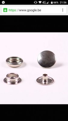

Is een lint met 2 drukknopen aan beiden kanten een idee? Dat lijkt ook wel op een echte camera, vind ik.

Juriaan, bedoel je zulke drukknopen voor op een hemd? Hoe kan ik deze dan aan het hout bevestigen?

Je zou ook aan de bovenkant een gaatje van 6 mm kunnen boren en onderaan een gaatje van 8 mm
koortje langs boven erin en onderaan een knoopje.
Je kan dan experimenteren met een gaatje van 7 mm eventueel dat het na de nodige kracht toch loslaat
voor de veiligheid, en onderaan kan je het gaatje van 8 mm dichtstoppen door er een tapje in te lijmen :p

Die drukknoppen kan je gewoon op het hout schroeven, hoe ze aan het touw te bevestigen zal een grotere uitdaging zijn, ik denk niet dat dit de ideale oplossing is

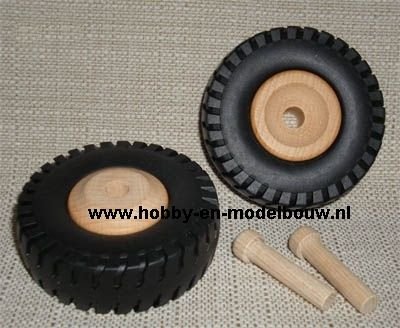

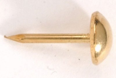

Weet niet of jullie met rondhout een soort pennetje bedoelen, of gewoon een rond stokje.
De afbeelding vertoont voor mij een pennetje, omdat ik niet weet hoe het ding echt noemt haha. Na heel wat speurwerk kan ik het nog niet vinden.
Wanneer ik de drukknopen zou gebruiken, zou ik inderdaad kiezen voor een lint, en het touw links laten liggen.

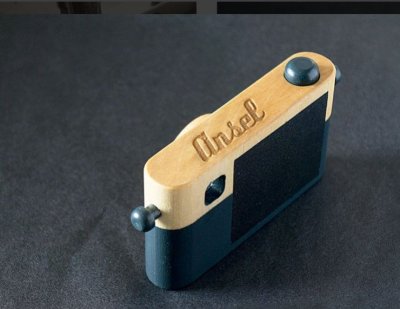

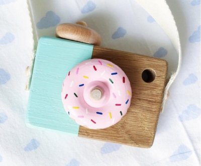

Die pennetjes op de foto zou ik dan in de cameragaatjes(die van op mijn foto) lijmen, en daar dan een stukje touw rond binden. Of een lint met twee knoopsgaten in, dat gaat ook natuurlijk.
Ben zo al verschillende camera's tegengekomen die dat systeem hebben:
Maar weet dus niet hoe die pinnetjes noemen en of ze duur zijn. Wil er natuurlijk ook geen kostelijke grap van maken. Aangezien ik ook maar een 22jarige ben die iets voor het goede doel wilt doen.
Edit: Als de pinnetjes te duur zijn, kan ik dit eventueel ook met een nageltje doen met een rond kopje?
Wanneer ik het polsbandje zou maken, is dit inderdaad ook een veiliger alternatief! Dus dat is eventueel nog steeds een optie! Mogelijks met het touw wat ik nu heb, anders met een dunner touw of ook een soort lintje.
