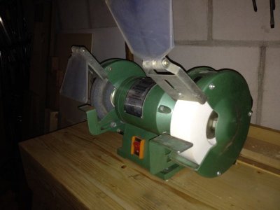

Ondertussen heb ik het advies van Roeland opgevolgd, mede ingegeven door het feit
a. dat je er geen buil aan kunt vallen
b. De verkoper van Jet ook in eerste instantie een hapering had en zich afvroeg of ik niet beter met een steen kon slijpen (lag ook aan mijn vraagstelling, maar prima informatie dus wat reden geeft om ooit eens terug te gaan)
dus mij voor €12 een Ferm op de kop getikt en vanuit Arnhem (onder andere) een witte slijpsteen laten komen.
Zoals jullie kunnen zien de steen al wel gemonteerd, maar geen gelegenheid meer gehad om uit te proberen. Ik heb inmiddels wel gezien dat de steun niet in een hoek is te verstellen. Daar moet ik dus nog iets op verzinnen, wellicht met een hint vanuit Friesland. Ik wacht dus op en filmpje en een hint :rolleyes:
Naast de witte steen, mij ook een Arkansas steen aangeschaft. Ook deze moet nog (na de film) worden ingeweid. Hopelijk vind ik binnenkort weer wat tijd.
Wordt vervolgd...........
