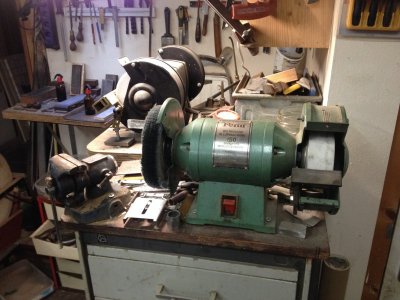

Zo ben ik ook begonnen heb na een tijdje wel een zwaardere leunspaan/slijpaanslag op de machine gemaakt en nadat de witte steen op was deze vervangen door een Creusen slijpsteen. Deze machine draait nog steeds is nu 28 jaar oud, heb zo'n vijf jaar geleden een tweede FERM in de aanbieding gekocht en er direct een Creusen steen op gezet en een leunspaan/slijpaanslag, de witte steen die er opzat nam niet af en m'n beitels werden te heet. Deze machine kost naar ik meen € 59,95 en een Creusen steen zo'n € 30,- Voor onder de € 100,- een perfecte combi.
Ik slijp zowel uit de hand maar ook met een slijphulp op diamand, zandstenen , ceramische stenen en waterstenen. Maar ook met elektrische hulpmiddelen waaronder een stationaire band schuurmachine, brede en smalle band en een aantal werkbank slijpmachines.

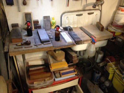

M'n hoekje voor het handmatig slijpen aan de rechterkant een grote zandsteen(liggend op de spoelbak)

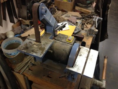

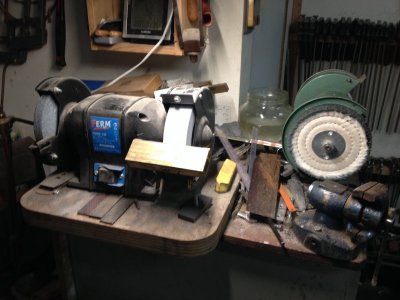

Mijn elektrische slijphoekje
en een smalle band schuurmachine die ik voornamelijk gebruik om messen vorm te geven(HBM)
