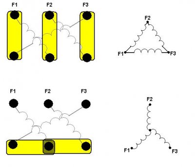

@Scheppie
Er bestaan bijna geen motoren die alleen op 380V werken.
Motoren zijn 220/380 of 380/660V
Als je een 220/380V motor hebt kun je in de aansluitbox de motor plaatjes zo monteren dat de motor geschikt is voor 3x220V of voor 3x380V
De bovenste is voor 3x220V
De onderste voor 3x380V
In beide situaties komt er 220V op de wikkelingen te staan
Edit: als je een 3fase motor enkelfase laat lopen (met condensator) verlies je een groot deel van het vermogen. Dit is mijn inziens geen goede keuze
