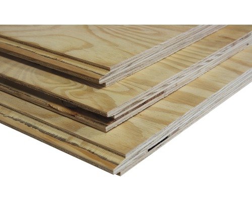

Is er een tong/ groef frees met hetzelfde profile als bij underlayment platen (zie foto)?
Ik kom alleen rechte tong/ groef frezen tegen.
Mag als bovenfrees of voor freeskop.
Ik wil platen rondom met dit profiel maken
Thanks, Eric
    40,2 KB · Weergaven: 23
8.103
2.612
Als je een freeskop hebt voor flury messen, kan je een set hardmetalen messen laten maken. Hou er wel rekening mee dat de profilering van underlaymentplaten ook niet standaard is. Als ze van een andere fabrikant komen is profiel meestal net anders.

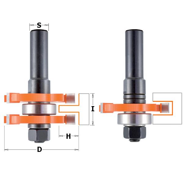

Dit ga je volgens mij liever niet met een gewone freesmachine doen, niet in 1 keer tenminste. Een freesmachine (tafel) met 30 mm as is de oplossing. En daarvoor zijn de geschikte freeskoppen legio.
Waarderingen: Boktor026
10.703
2.570
Bert met schijffrezen en een zware bovenfrees kan het wel. Ik heb net een behoorlijk aantal meters voorzien van een 45 graden hoek Weliswaar 18mm zwart mdf maar dat was geen enkel probleem. De groef zou ik echter niet in een keer frezen maar de plaat de tweede keer omdraaien dan zit ie altijd in het midden.
10.703
2.570
dat gaat dus niet,de meeste platen hebben een assymetyrische groef en veer, dit omdat de platen een voor en achterkant hebben.
Ik zou niet weten waarom niet. Met een asymetrischegroef moet je wel de boven en onderkant afzonderlijk frezen. En de afstand opnieuw instellen. Ik heb dat setje van hiertebreeddaartelang (bovenstaandepost) ook maar die gebruik in bijna nooit. Perfect afstellen kost tijd. Ik vergeet altijd het malletje te bewaren. Mijn setje is van rvsargenturen (bij baptist te koop) en dat is nogal een prijsverschil met die van ecotools. Ik heb ze nog over van mijn winkel en ze hebben een veel betere standtijd. Die van ecotools kost als set 35 euro ex verzendkosten
dat setje van rvsargenturen bijna 200 euro. Die van cmt zijn wel goedkoper.
