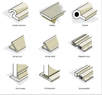

Wij hebben hier veel met weather strips te maken, Ik heb bv 2 stalen deuren gevuld met isulatie material, deze deuren trekken krom naar binnen of naar buiten naar gelang het zomer of winter is.
Zo aan de zijden van het kozijn geplaatst (tussen de deur en kozijn) werk goed om tocht te weren, metaal en vinyl spring V, daar boven worden vaak een soort hol slangetje met een bevestiging staart gebruikt, etc etc.
Er is hier van alles te vinden, maar Ik denk dat er bij jullie ook wel soortgelijk materiaal te vinden is,
http://www.amesbury.com/hinged-doors/weather-seals
