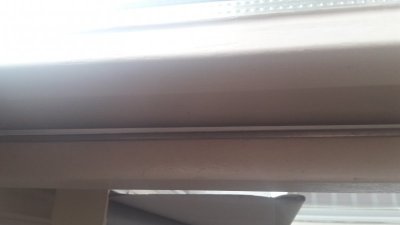

Nu de kou zijn intrede heeft gedaan viel het op dat er een koude tocht voelbaar was
Na wat zoeken vond ik dat 1 van de deuren was kromgetrokken
We hadden eerdere jaren ook wel koude tocht gevoeld, maar dit had ik nog niet eerder gezien
Anyway, de vraag is, hoe los ik dat nu op, aan vanaf ca. de helft naar beneden sluit alles mooi aan, omhoog is er een flinke kier (zeker een halve cm)
Als ik er tochtband opplak zal dat onderaan flink klemmen ben ik bang
Iemand ideeën hoe ik dit simpel oplos zonder de halve deur te hoeven verbouwen ?
Foto's niet geroteerd, sorry

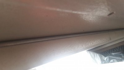

Bovendeel met kier
Onderdeel zonder kier

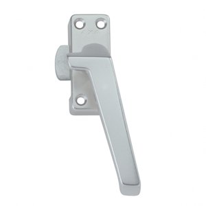

Hadden wij ook met onze oude deur, 2 van die losse deurknippen (onder en boven of alleen boven in jouw geval) loste dit prima op.
zet je de andere helft een beetje schuin dan trekt die de deur vanzelf dicht.
En de wat luxere doen dat vanzelf, dus prima oplossing zonder je hele deur te verbouwen.

Aan gedacht, maar is geen oplossing, ondanks dat dit de zijdeur is word deze 80% van de tijd als toegangsdeur gebruikt

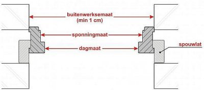

wat is een dagkant ?

Dit is de dagmaat van een kozijn Jeroen, dat je nog niet gestookt het wil niet alles zeggen, de binnenkant van de deur is waarschijnlijk warmer als de buitenkant, vandaar het kromtrekken, maar het kan ook aan het hout van de deur zelf liggen natuurlijk.
