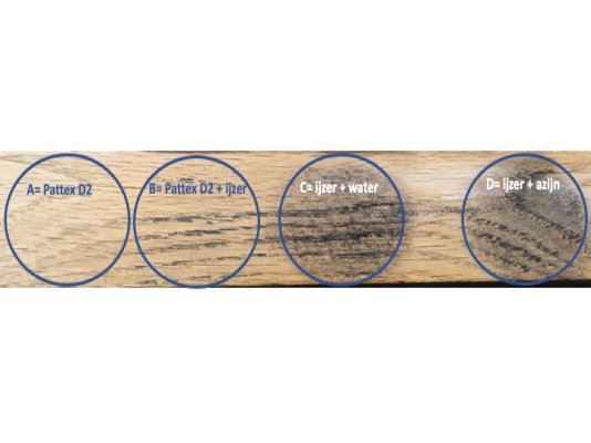

In dit kader heb ik ook nog een vraag. Ik gebruik D2 van de action, dat is pattex toch een behoorlijk gerenomeerd merk in lijmland. Had ik vandeweek een kastje met eiken blijkt dat eiken heel erg zwart te worden. Bij het vorige merk van de action had ik daar bij mijn weten nooit last van. Hebben jullie de ervaring ook met witte houtlijm? Ligt dat aan pattex of heeft alle D2 daar last van?
In onderstaand topic wordt daar dieper op ingegaan.
Fons
De titel van het draadje is alleen een tikje ongelukkig gekozen: de PVAc in de lijm (een dispersie van polyvinylacetaat/PVAc in water) reageert niet met het looizuur, maar het ijzer (vijlsel), dat bijvoorbeeld achterblijft na b.v. zagen reageert met het looizuur., zoals o.a. henkverhaar, uitleg chemie, en Leo, zoals altijd met veel geduld en mooie voorbeelden, proberen uit te leggen. Van PVAc zijn onderzoeken gedaan naar lijmen gecombineerd met looizuur/tannine lijmen die zeker niet zwart zijn en van PVA worden mengsels/complexen met tannine getest (transparant en kleurloos) als een modern soort pleister voor (open-) wondbehandeling. Wanneer je, zie bijlage, Pattex D2, inderdaad ook van de Action, op eiken smeert gebeurt er helemaal niets, zoals de chemie voorspelt, voeg je wat ijzervijlsel toe dan begint het blauw/zwart verkleuren binnen een half uur, ijzervijlsel met zowel water als (keuken) azijn geven echter een veel sterkere en snellere zwart verkleuring. Neem aan dat het verwijderen van overtollige lijm met een natte doek of de PVAc lijm verdunnen met water (EN als er ijzer aanwezig) is de zwart verkleuring zal versterken, doordat dit het contact de de ijzerdeeltjes en het looizuur in het eiken zal bevorderen, net zoals in het voorbeeld met alleen water of azijn.
