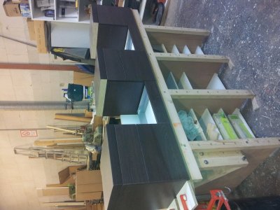

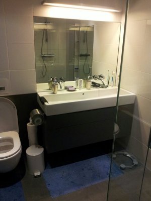

Dit is het eindresultaat. Van het badmeubel
Zoals sommigen misschien dachten ging het niet om hpl verlijmen op ondergrond.
maar om de verbindingen van het meubel.
naast en tussen de domino, s.
in de 2 sparingen komen nog 2 witte wastafels.

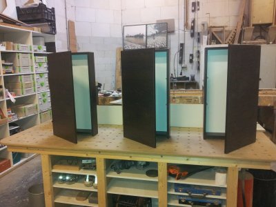

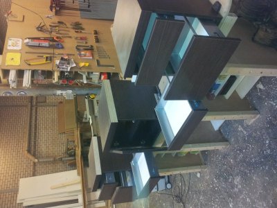

Ziet er goed uit, vakwerk !!!! Kops hout af gewerkt met abs kantenband op kleur ???? en hoe heb je de delen nu uit eind lijk verlijmd
groetjes marc
kiterraphael
28 feb 2011
134
48
boskoop
www.pmnewdesign.nl
De domino. S met d3 lijm
en tussen de domino. S
Heb ik het hpl ligt geschuurd
en dun constructie lijm gedaan.
Soms was het hpl op kops multiplex.
En soms hpl en abs band.
Dus vandaar deze keuze.
De kastjes wegen ok nog wel het een en ander.

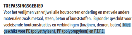

Even een schop tegen een oud topic. Ik ga een bureau maken van berken multiplex en een plaat berken met hpl aan twee zijden.. Het blad wil ik aan de onderkant voorzien van stroken berken, welke met de kopse kant tegen het hpl aan komen. Ik ga sowieso lamello's gebruiken, maar de tusseliggende delen zou ik ook willen verlijmen. Zou dat ook gaan met woodmax?
9.898
2.843
hier onder een uittreksel uit de technische fiche
uit welke stof het laminaat bestaat, bepaalt of de verlijming gaat lukken
de lamello's dienen hoofdzakelijk om de verbinding in de juiste positie te houden
als de stroken berk onder het met hpl beklede blad komen, dan kan je ze ook schroeven
in 90° (toch onzichtbaar, want je kruipt zelden onder het buroblad), of schuin langs de achterzijde (bv kreg)
