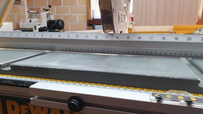

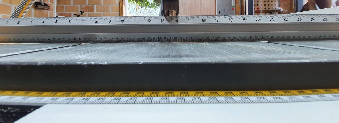

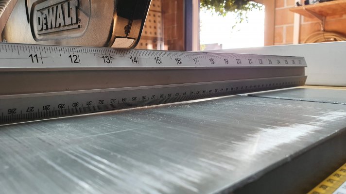

Hoi allemaal,
De DeWalt DWE7491 was mijn eerste tafelzaag. Voor elk van mijn projecten is deze zaag gebruikt geweest, ik ben er altijd tevreden van geweest, maar ... zoals de meeste gebruikers van deze zaag heb ik last dat de tafel niet vlak is. De tafel is nooit echt vlak geweest maar door het gebruik is dit nu toch wel erg te noemen.
De zaag is al lang niet meer in garantie en ik heb momenteel ook niet het budget voor een nieuwe/andere zaag.
Hieronder zie je een foto van de volledige breedte en je zou denken dat het niet zo erg is. Maar afhankelijk van de grootte van het te zagen werkstuk staat het zaagblad niet altijd 90° ten opzichte van het stuk. dus de zaag moet veel gecontroleerd en bijgesteld worden.
Ook maakt het een groot verschil waar je het werkstuk vasthoudt en waar je er op drukt, want door op de verkeerde plaats te duwen kan het aan de andere kant veel schelen zoals je hieronder kan zien.
Ik weet dat er velen hier op het forum ook deze zaag gebruiken. Misschien hebben jullie tips om preciezer met deze zaag te kunnen werken? Ook heb ik al gedacht om een plaat op het blad te bevestigen om het zo uit te vlakken, maar dan verlies je de sleuven in het blad waar ik toch wel veel gebruik van maak.
Wat denken jullie?
