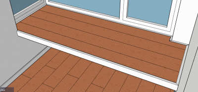

Dit is een eerder ontwerp maar wel zo'n beetje het idee, de witte kant aan de voorzijde van het bureau wil ik vervangen voor een eiken kant met een overhangend blad, ook de plint langs de randen zal komen te vervallen.
Ik wil als dikte iets tussen de 25 en 40 mm gebruiken. Om het eiken blad aan het vuren frame te monteren zal ik de hoekijzers gebruiken. Voor de overlapping aan de vensterbank zat ik dus te denken aan die woodmax.
welke machines je ter beschikking hebt, weet ik niet
de mij bekende brutodiktes van franse eik zijn 1, 6/4 & 2 duim, enz
dat geeft netto max 22, 32 & 42 mm

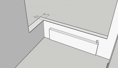

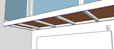

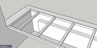

Ik leg het lijmverhaal ook een beetje onduidelijk uit, excuses. Het frame zit tegen de vensterbank aan en er is inderdaad zoals je al goed had bedacht geen ruimte tussen de vensterbank en het blad voor het frame. Als ik het frame op de vensterbank zou leggen zou het eiken blad uiteindelijk boven het kozijn uitsteken en dat is niet de bedoeling.
Het blad zal dus voor een klein deel op de vensterbank rusten waar ik hem eventueel met lijm wilde vastzetten. Maar als ik er zo over na denk is het inderdaad maar een heel klein stukje en dus misschien niet eens nodig.
door het blad op de vensterbank te verlijmen kan het zijn dat je het daar onwrikbaar bevestigt
alle krimp + uitzetting zal dan naar de andere zijde tov van de vensterbank geschieden
er bestaan lijmen die 300 % of meer uitzetting geven . . .
wil je het blad ooit van de vensterbank halen, dan zal je hard moeten wrikken of er met een lang mes tussen gaan
