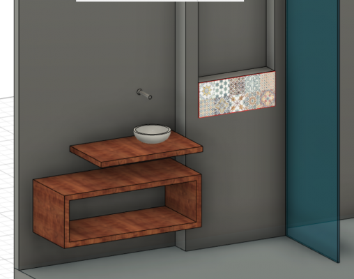

Hallo,
Heeft iemand een tip hoe ik het beste een eiken plank van 80 x 40 cm van 4 cm dik in de badkamer blind/verdekt kan ophangen?
Het plaatje hieronder geeft ongeveer de situatie aan.
de muur waaraan de plank komt te hangen is van kalkzandsteen.
Ik heb wel blinde plankdrager gezien maar ik weet niet of die het houden gezien de diepte van 40 cm van het blad.
Groeten, Jan

Afhankelijk van hoe zwaar de waskom is die er op komt te staan, zou je draadeinden ver genoeg in je muur kunnen verankeren en het zo vastmaken, intuitief lijkt mij dat ook kalkzandsteen dit zou moeten kunnen dragen, maar dat is maar een buikgevoel. Zoals ik zei, afhankelijk van het gewicht en hoe diep je in je muur kan verankeren zal dit wel of niet kunnen.

Iets van een gleufje en een stukkie plank op de muur en het korte muurtje zou een heel eind moeten komen. Eventueel vanonderaf pocket-holes.
Ook nog mogelijk om vanuit de onderkast een plank verticaal omhoog laten lopen (al dan niet in kleur van de muur zodat de “zwevende plank” gewoon onderdeel wordt van het meubel en zichzelf kan dragen

Als het op een hoogte zit dat je er op kunt leunen, dan zou ik de plank daar zeker op willen berekenen. Als het glad is in de badkamer en je grijpt je vast aan die plank, is het afbreken van de plank niet wat je wil zien gebeuren.
Is de muur er achter al af, of kun je daar nog dragers in verwerken (die dan na het tegelen onzichtbaar zijn) ?

Het is niet de bedoeling dat er zwaar opgeleund gaat worden. De waskom wordt er opgeplaatst en er zullen spullen op staan zoals tandenborstels enz.
Uiteindelijk komt er een kast onder de plank meer naar rechts zodat er plaats is voor een afvoer. Deze is al in de muur verwerkt. Dus je ziet alleen de sifon onder de plank.

Ik heb ook al het idee gehad om de plank op de kast er onder te laten steunen. Deze komt namelijk op de grond te staan en niet aan de muur hangen zoals in de tekening.
De muur er achter is klaar met een voorzetwand maar als het moet zou ik er bij kunnen.
Ja dat ik daar niet eerder aan gedacht heb om de dragers in de muur te verwerken en dan zie je ze na het tegelen niet meer.

Ik zou zelf 2 (gegavaniseerde verwarmingsbuisjes) -pijpjes nemen en in de muur en in de plank passende gaten boren.
Neem de pijpjes zo lang mogelijk, zowel in de muur als in de plank en borgen met een kit.
Zo vast al een huis.

Ik weet niet of er (ooit) kinderen zijn, maar ik kan je verzekeren dat het dan niet de bedoeling is, maar wel gebeurd.
Wat misschien een idee is, om de sifon af te werken en hier een steun van te maken die op de onderkast staat. Zo ben je èn je sifon uit het zicht, èn je hebt extra steun. Ik zou het er niet op wagen om een eiken plank van 4cm dik en 40cm diep met een stenen wasbak aan een kalkzandsteen muur op te hangen. Het is wel mogelijk, maar in mijn ogen niet bedoeld voor een lang leven.
