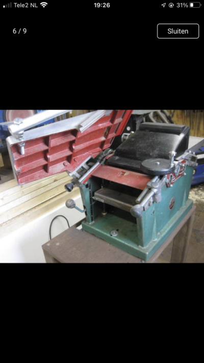

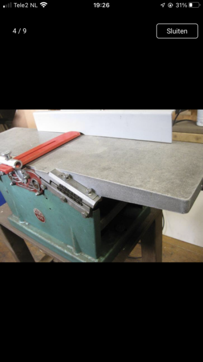

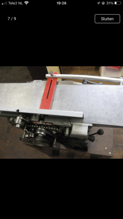

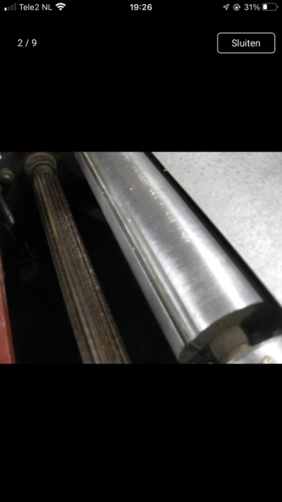

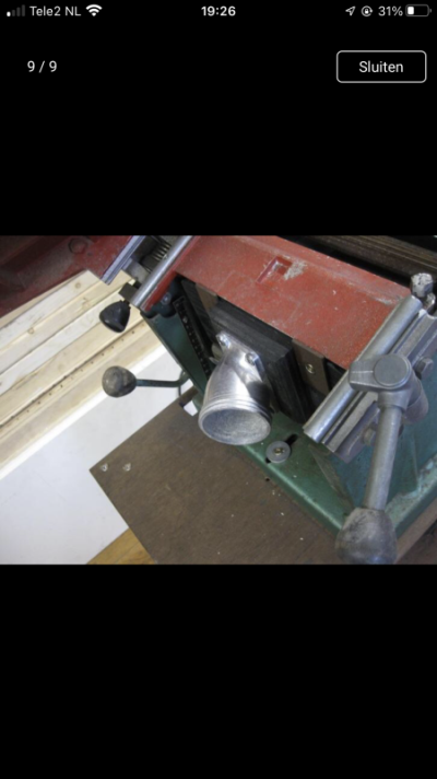

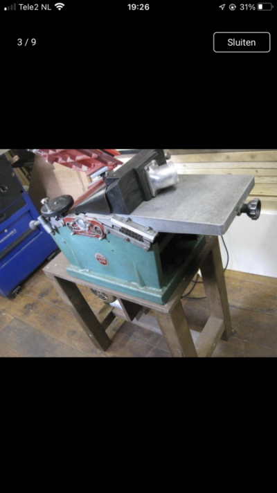

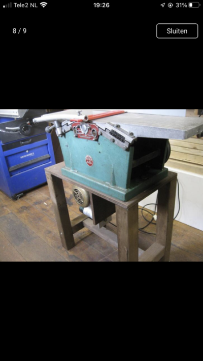

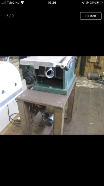

zover ik nu kan zien en z’n tekst lees zit dit erbij 🤞

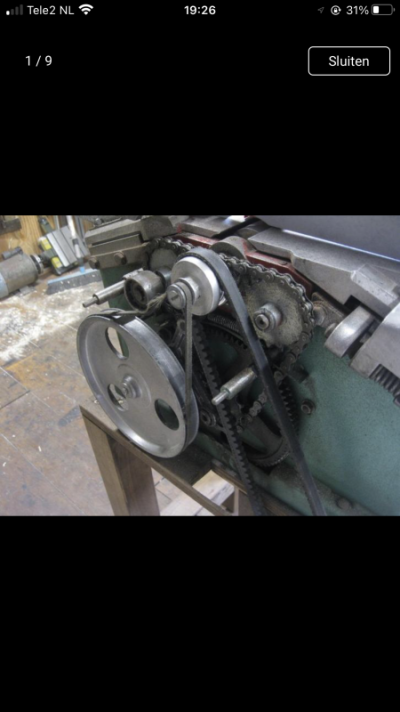

De belangrijkste zaken (geleider en mesbeschermer) zitten er idd op. Stofafzuiging ook.
Om de tandwielen en aandrijfsnaren zit geen afscherming, maar als ik op andere foto's afga die ik vond op het www heeft deze er op dit model nooit opgezeten (machine is denk ik ook van een bouwjaar waarop daar nog niet zo belangrijk gevonden werd). Ik zou die er zelf wel op maken op termijn (kan simpel van wat resthout), al zitten ze wel aan de achterkant waar je toch niet zo snel bij komt. Maar het blijven bewegende delen waar iets/iemand tussen kan komen.
Ik kan van de schakelaar niets ontdekken op de foto's, maar gezien de leeftijd kan het dus ook zijn dat die er niet op zit en/of dat het in ieder geval geen schakelaar met nullast en noodstop is. Mogelijk moet je zelfs gewoon de stekker in het stopcontact steken? In beide gevallen zou ik er zelf een moderne schakelaar op zetten. Maar ook hiervoor geldt dat je daar de machine niet op moet laten staan, maar dat het wel iets is om rekening te houden om later aan te passen (dus qua budget mee te rekenen bij de aankoopprijs).
Kan door dit model wat je moet inbouwen in een doosje (link), of hetzelfde type van Ali (link).
Makkelijker is onderstaande waar je gewoon de machinestekker insteekt en 'm stroom geeft met de contrastekker van een (geaarde) verlengkabel:
Als ik het zo zie op de foto's lijkt het een wat oudere machine, waar waarschijnlijk wel goed voor is gezorgd. Geen roest en de verf zit er overal nog op. Als hij goed loopt en er verder niets raars aan te merken is bij het schaven, zal je daar plezier aan gaan beleven schat ik zo in.
Succes morgen, en als de koop doorgaat, laat de verkoper jou ook laten zien waar je op moet letten bij het gebruik (veiligheid), en hoe je 'm moet onderhouden. O.a. wisselen en afstellen van de messen is handig als je het een keer life hebt gezien.

Beschermkap hoort zeker over de tandwielen/snaren te zitten
Verder lijkt alles er bij te zitten, of ervoor gemaakt te zijn door de huidige eigenaar
