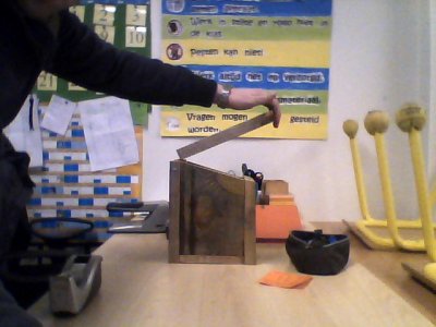

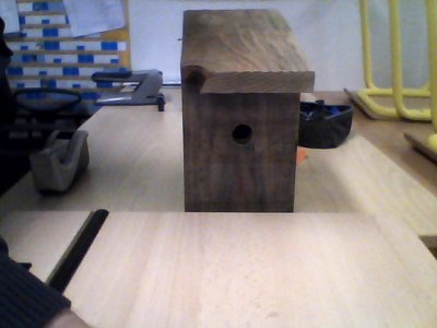

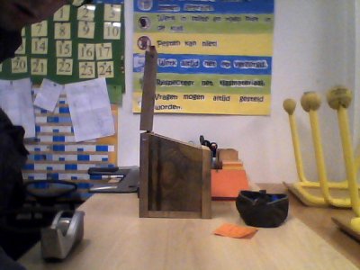

Toeval ==> ik heb net als leerkracht een project rond de diersoorten met het vierde leerjaar (in Nederland groep 9 denk ik) gedaan. Aanvullende techniekles hierbij was het maken van vogelhuisjes. Ik werkte met een klas van 18 kinderen en één van 20. Ze werkten bij mij wel met twee aan een nestkastje. Deze namen ze niet mee naar huis, maar werden in het bos opgehangen.
In totaal hebben ze hier 2,5 - 3,5 uur aan gewerkt. Voorafgaand heb ik hen wel eerst wat afval laten verzagen, zelf de lijnen op een plan zetten via een plan (ook dit is nog moeilijk voor hen). Hierna heb ik dan gezien dat het beter was dat ik een bouwpakket maakte voor hen, het ging lukken maar het ging veel te lang duren indien ze alles nog zelf moeten verzagen. En geloof me, 20 kinderen die aan het zagen zijn tegelijk in het oog houden ... dat is pas een uitdaging.
Nadat ik het pakket gemaakt had voor elke groep hebben ze van mij moeten zien hoe ze dat nu in elkaar konden zetten (dus geen foto of plan of voorbeeld). Je zal zien dat ze met de gekste creaties afkomen, zeker als je met een hellend dak en dus schuine zijkanten werkt. Uiteindelijk zien ze dan wel hoe het wel moet, al kan dit ook wel even duren.
Als je gaat timmeren, doe dit buiten! Het lawaai van 10 hamers die tegelijk hameren is niet te harden. Buiten kan je ze ook meer spreiden en meer individueel begeleiden en hoef je je stem niet te verheffen om boven het lawaai van de hamers uit te komen. Maak ook duidelijke regels vooraf, zodat je het geen honderd keer moet uitleggen en dat het meteen stil is als iets algemeen wil zeggen.
Hieronder zie je een paar foto' van wat onze nestkastjes geworden zijn, we hebben hier samen wat aan gesleuteld. Verwacht ook geen perfectie en perfect aansluitende naden. Bij de ene is dit zeer goed, bij de andere al wat minder.
Foto's van de productie kan ik niet uploaden aangezien de kinderen daar opstaan, en ivm de privacy, je kent het wel ..
Je ziet dat het dak hier opengaat door een scharnier, op die manier zien ze direct de werking hier ook van. Het dak steekt iets over de achterwand zodat het er niet inregent, maar niet veel zodat je het ook nog open kan doen als het met de achterwand tegen de boom hangt. Dit ontwerp was het makkelijkst te maken omdat ik dan alles in één keer kon afkorten van planken zonder over de breedte hoeven na te denken. Het materiaal is douglas, low-budget maar toch een serieuze dikte. En af en toe zit er een plank recuperatiemateriaal van de leerlingen tussen, ook op deze foto's. De onderkant namelijk.
De leerlingen hebben zelf met een boormachine (de mijne) en schroevendraaiers voor de vijzen voor de scharnieren gewerkt, maar wel onder mijn begeleiding. Ook het gat hebben ze gemaakt met een klokboor. Zo zijn ze ook te weten gekomen dat de diameter van de opening bepaald welke vogelsoort er in komt. Wat mij opviel was dat de meeste leerlingen beter een iets zwaardere hamer konden hanteren. Bij de lichte soorten moesten ze veel meer kloppen en gingen er meer nagels krom. Ik dacht dat eerst dat het omgekeerd ging zijn. Sommigen waren dan beter af met de lichtere soorten. Als je kan zorg ook hier voor keuze daarin.

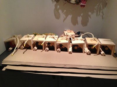

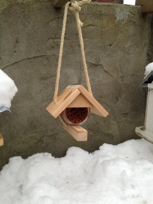

Mijn kinderen (6 en 8) klooien ook vaak aan met een bak vol afvalhout, spijkers, hamers, lijm, een handzaag (nieuwe versie net zelf gemaakt, zie mijn andere link) en een hand boormachine. Moet dan inderdaad ook hier een daar een handje meehelpen, maar vinden ze geweldig!!!!
Ik heb vorig jaar op de verjaardag van onze dochter, die toen 7 werd, pindakaas pot huisjes gemaakt, wel alles voorbereid, gezaagd en markeerpuntjes gemaakt voor de spijkertjes (sommige kinderen weten nog niet eens hoe een hamer eruit ziet!) was super, voor de grotre zou je iets uitgebreider kunnen doen.
Mijn advies of laten ontdekken, of een bouwpakket laten maken, maar niet laten ontwerpen en maken, daar is de tijd te kort en de groep te groot voor (zeker mat 1 begeleider.
