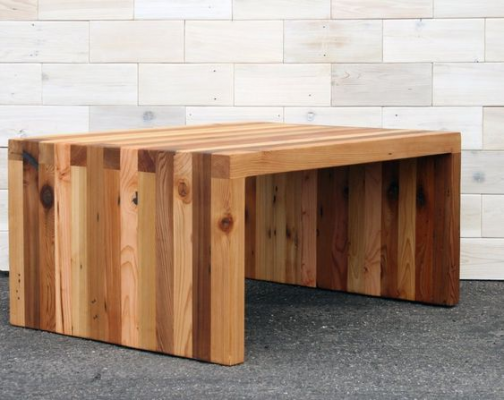

Blad 2x doorzagen (je zaagt er een V uit), bij de 2e keer zodanig zagen dat je zo min mogelijk materiaal van de hoek verlies, des te beter sluit het aan.
Bij gevingerlast in 90 graden dacht ik eigenlijk dat je het als een soort box joint (tandverbinding) bedoelde
Kan nog steeds, precies op de lijmnaad van de losse balkjes zagen. Geeft een pak meer stevigheid (en een grappig effect denk ik)
Zoiets dus:

@JochemK dat is wel echt een utopia maar helaas met een werkblad van 26mm erg veel werk met weinig rendement.
