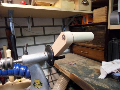

tip voor grote gaten boren op de houtdraaibank
Een heel goed idee, een soort van hefboom effect, ik zal vanmiddag maar eens de werkplaats induiken.

Het blijft behelpen, zo'n houtdraaibank. Met een langsslede met automatische voeding kan je dat gat er in een keer indrukken.
Ja chevy, de ijzerboeren hebben hun zaakjes wat dat betreft beter op orde, maar daarom is dat wij houtboeren doen ook echt handwerk.:)
Ronald, leuk filmpje! Ben benieuwd of je iets bijzonders moet doen om verbranden van het hout tegen te gaan. HG Hans
Niet te hoog toerental Hans ± 450 rpm, Ronald bedankt voor de tip.

Geen speciale boor, was wel een prijzige boor.
Als je boor flink heeft staan roken dan ben je vaak ook de scherpte kwijt... Dus gewoon ff slijpen en toerental laag houden bij dit soort diameters. (ik zat volgens mij nog een stuk lager dan 450 tpm)
@Hans, wat Ronald zegt is belangrijk, goede boren gebruiken, uiteraard heeft de houtsoort die je gebruikt er ook mee te maken, hier onder een filmpje over boren slijpen. De man gebruikt een diamant vijl maar dat ook met een gewone vijl.
