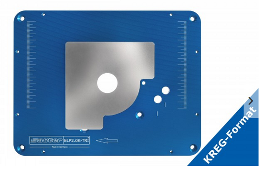

Meteen dan ook een tip voor de frees inbouwplaat die ik er voor gekocht heb:
Dit is een Aliminium versie in dezelfde buitenmaat als Kreg en Incra:
- De inbouwplaat: Sauter insert plate ELP2.0K for Triton
- Evt mounting kit: Mounting kit aluminium
- Starter Pin voor frezen zonder geleiderail: Starter Pin with 1/4 inch thread
En ik kon er vandeweek gratis een setje Kreg Project blocks bij kiezen bij afrekenen.
