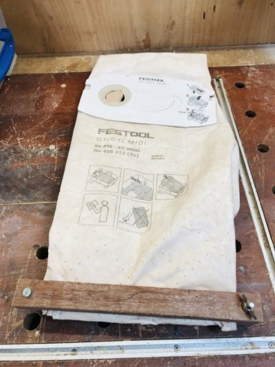

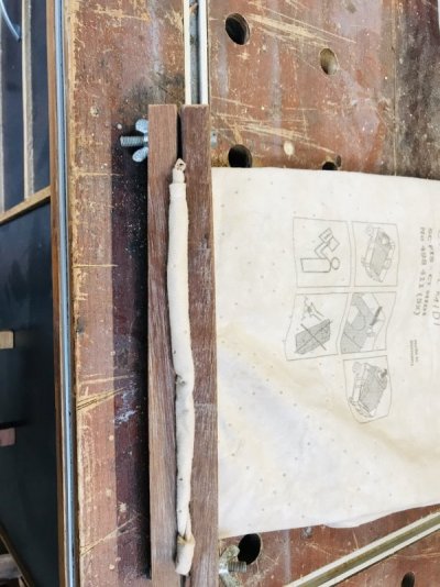

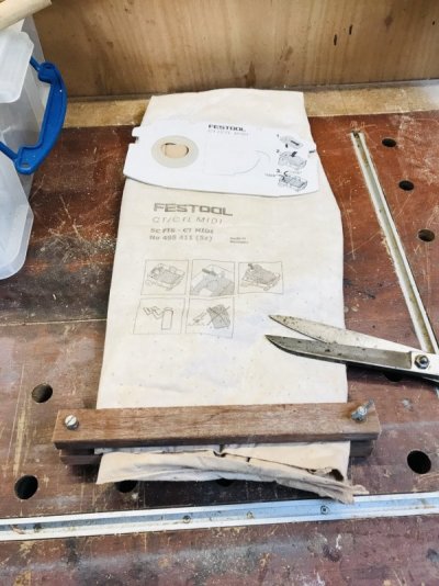

Hallo medeforummers,
Van bepaalde merken zijn de zakken prijzig. Ik schudde ze regelmatig leeg en gebruik ze dan nog een aantal keren, waarna ik ze voor nieuw vervang. Dat leeg schudden duurt best lang en veroorzaakt grote stofwolken. Een cycloon heb ik ook gehad, maar vond ik een hoop gedoe en het nam teveel ruimte in (werkplaats/schuur is 1 x 2,5meter)
Tegenwoordig heb ik een andere oplossing, wellicht ook iets voor anderen?
gr.John

mooie oplossing, zelf gebruik ik soms zakken ook vaker. Maar....de porieën van de zakken slibben toch langzaam dicht met fijnstof. Dus afhankelijk van wat je opzuigt kan de zuigkracht en het filtervermogen toch flink terug lopen.

Ja dat is hetzelfde principe van de long-life zak van Festool. Ik heb de onderkant ook wel eens open geknipt en dan met ducttape weer vastgezet. Werkt ook.
