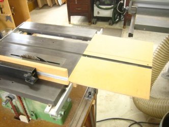

Van de Bosch weet ik niets, maar voor de Inca kun je wel een aardige vaste outfeed tafel maken door een gleuf te maken in een plank/plaat zodat hij precies tussen de tafel en de rail past. Zie hieronder een voorbeeld (niet mijne, maar heb dezelfde oplossing). Of zaag je echt grotere planken op je Inca waarvoor dit ook niet voldoet?

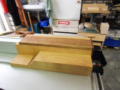

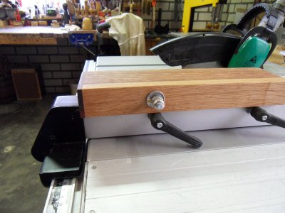

Ik heb er bij mij een houten hulpgeleider op gemaakt Ad, vind dat makkelijker als ieder keer die aluminium geleider een stukje terug te zetten.
