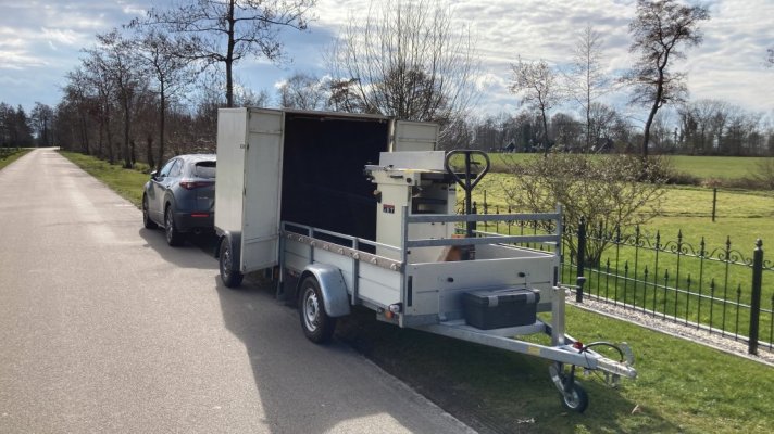

Haha dat bleek uiteindelijk dankzij de verkoper mee te vallen; zijn buurman heeft met zwaarder materieel de machine op de aanhanger van de verkoper gezet, daarna de aanhangers met de open kanten tegen elkaar gezet:
De grote uitdaging komt morgen wanneer ik hem eraf haal!
Machine staat op een kleine 600x800mm pallet.
Idee is om een eikenhouten tafelblad te gebruiken als “glijbaan” naar de grond, geremd door straps vanaf de aanhanger. Morgen maar eens uitproberen.

Nou dat is wel creatief bedacht, zo met die aanhangers. Leuk die foto.
Vergeet niet het tafelblad goed vast te maken aan de aanhanger, want diie blijft niet vanzelf op een randje liggen. Dan moet het met de straps gaan lukken.
