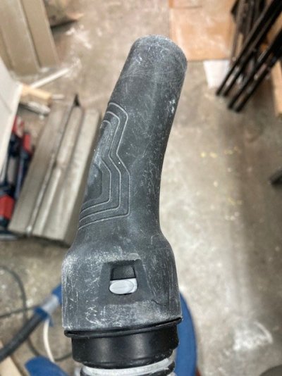

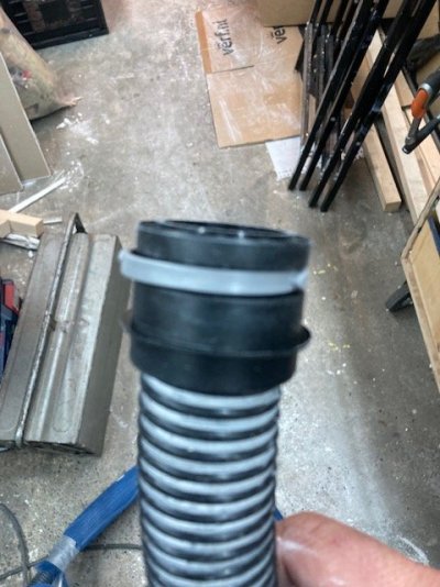

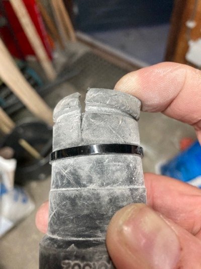

Nadat ik via een forumlid een adapter voor mijn GKT55 had gekregen gebruikte ik die vooral met mijn GAS18V-10l accu stofzuiger. Na het weer splitsen van de kinderkamer was niet alleen het filter van mijn BOSCH GAS20 stofzuiger aan zijn einde, de aansluitmof was ook overleden na het schuren van de stuc.
Ik had dus een goed excuus om de aansluiting van de GAS20 te vervangen door een C35 aansluiting. Wat je daarvoor nodig hebt, zijn:
  1. Bosch 2608000585 - dat is de aansluitmof.
  2. Kärcher 2.639-739.0 C 32 reparatieset
Ombouwen kost nog geen vijf minuten
Met deze reparatieset kun je trouwens elke stofzuiger ombouwen om de C35 koppeling te gebruiken.
