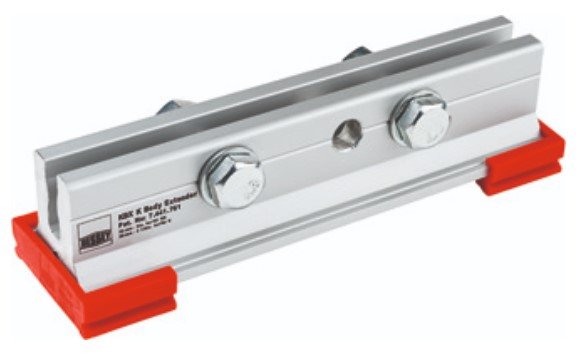

Daar ben ik nog niet achter heb al een paar bessey filmpjes bekeken. Ik heb er één mee laten komen en hoewel ik ook dacht die maak ik zelf wel. Moet ik wel zeggen dat het wel een serieus stukje aluminium is wat je krijgt voor die €16. Op de plaatjes ziet het er een stuk kleiner en minder robuust uit dan in werkelijkheid.
//edit: Nu ik er zo naar kijk, denk ik dat dat extra gat ervoor is om het koppelstuk aan de tafel te klemmen, dat is immers ook mogelijk met de normale klemmen via de steunen. Maar dat is een aanname. //edit
Dus ik ben nu echt in dubio of ik er niet nog wat bij moet bestellen. Al heb ik me ook afgevraagd waarom ik die 2 klemmen niet gewoon direct met elkaar zou verbinden met één bout, zonder koppelstuk. Ik snap dat de krachten dan niet meer helemaal in één lijn staan, maar het verschil is maar heel klein natuurlijk.

Dat verbindingsstuk heeft wel een intern profiel dat perfect aansluit op de klem -- dat ga je zelf niet makkelijk namaken.
Over het nut ervan: ik heb een setje en dat was heel handig bij een project waar ik anders een klem van 2500 mm nodig had gehad...
Dit is hoe ik hier naar kijk: door het koppelstuk met intern profiel te gebruiken in combinatie met de bout maak je effectief een (relatief) moment-vaste verbinding. Door de excentriciteit tussen de staaf en waar je de klem aandraait op het werkstuk, ontstaat een moment in de staaf (beperkt weliswaar door de geringe arm, maar toch). Dat moment wordt door de staaf opgenomen en dat zou niet gaan met een simpele verbinding, effectief een scharnier, in het midden.
Volledig mee eens, maar zoals gezegd ik vraag me af in hoeverre dat echt veel verschil maakt. Want de arm is effectief maar 1 cm en valt gezien de overspanningslengte dan eigenlijk in het niet. Maar ik vind de verbindingsstukken zeker waar voor z'n geld! Maar ik vraag me dat van die scharnier inderdaad ook af.
Het profiel an sich niet. Maar met 2 stukken dikkere aluplaat (de simpelste versie) en 2 boutjes kom je een heel eind. Ook met de 8000 newton die er op trekt.
Maar goed, dat geld alleen voor laterale krachten. Wellicht kan jij een antwoord geven op de vraag in hoeverre het verbindingsstuk ook de radiale kracht op kan vangen (bijvoorbeeld wanneer je deze klemmen erbij gebruikt). Zodat de verlengde klem inderdaad niet als scharnier gat werken.
