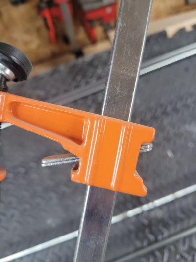

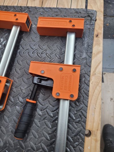

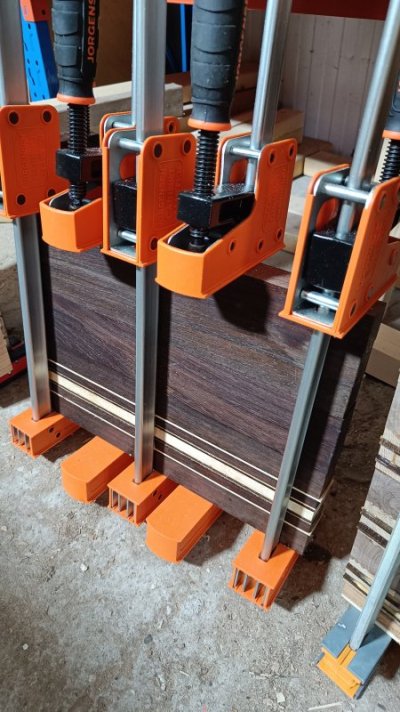

Vandaag de jorgensen binnen gehad.
Eerste indruk is goed.
Nog niks verlijmd ermee maar bij droge test vind ik de directe aanslag bij het klemmen ideaal met bessey en igm,dieter parallel klemmen wil het nog wel es verschuiven dit blijft gewoon op de plek waar je begint met klemmen.
Zodra ik ze echt gebruikt heb zal ik een update geven.
Maar voor nu zeer tevreden met de besparing 😄

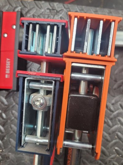

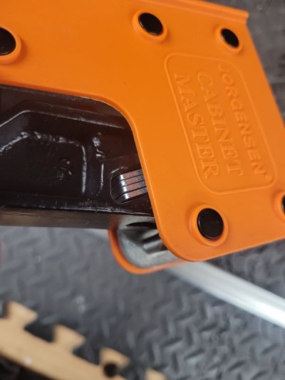

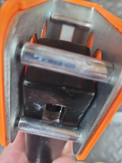

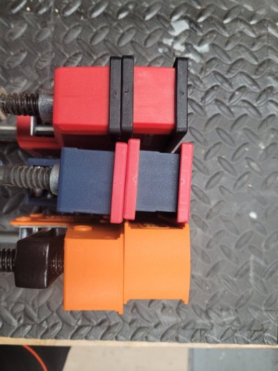

En een foto van igm en jorgensen naast elkaar.
Heb de igm ooit al eens moeten repareren vanwege slippen op de stang...
Grote kans dat ik de igm ga vervangen voor jorgensen als ze bevallen na een aantal lijm rondes.
Binnen werk lijkt op hun normale klemmen.
En er zit wat meer beweeg ruimte in de klemkant.
Van links naar rechts maximaal geduwd, bessey,igm/dieter,jorgensen
Maar ze blijven allemaal parallel dus vermoed dat het geen invloed heeft.
Waarderingen: Jan.

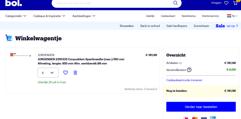

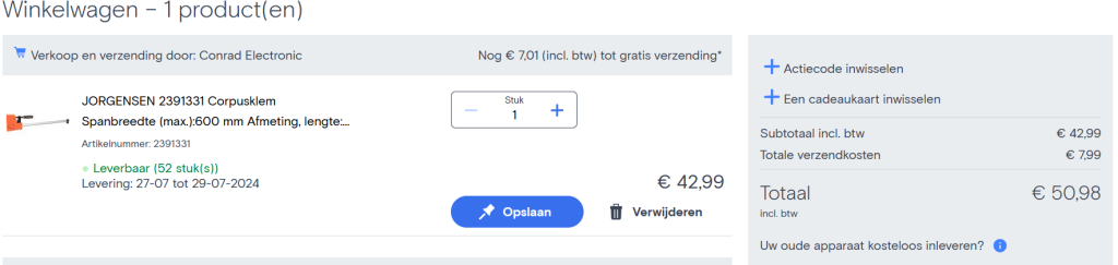

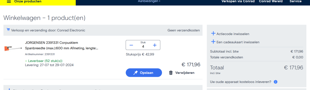

Iets goedkoeper bij bol.com als je meer besteld.
Bekijk JORGENSEN 2391332 Corpusklem Spanbreedte (max.):760 mm Afmeting, lengte: 955 mm Afm. werkbereik:98 mm op: JORGENSEN 2391332 Corpusklem Spanbreedte (max.):760 mm Afmeting, lengte: 955 mm Afm.... | bol
grt. Michael
Bij Conrad incl btw en verzendkosten 49,98 euro.
Verzendkosten bij Conrad??!!
Wat zijn de verzendkosten en overige toeslagen?​
Onze standaard verzendkosten zijn € 6,60 (excl BTW), ongeacht de waarde van uw bestelling. Ook wanneer uw bestelling in meerdere leveringen wordt uitgevoerd, betaalt u maar 1x de verzendkosten.
Wanneer hoeft u geen verzendkosten te betalen?
Bestelt u voor minimaal € 41,32 (excl BTW) en kiest u voor de betaalwijze iDEAL of creditcard, dan vervallen de standaard verzendkosten.
Bij elke andere betaalmethode worden de standaard verzendkosten in rekening gebracht.
Dus volgens mij gewoon € 43 incl.
