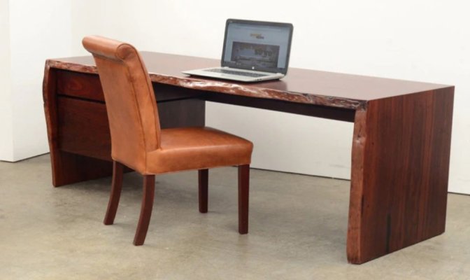

Het bureau zelf is een simpele constructie die werken in de breedte gewoon toelaat. Een omgekeerde U-vorm met een verticaal deel onder het blad om doorbuigen tegen te gaan. Dimensies van het blad zijn 210x100-70x4cm. Een aan één zijde taps toelopend blad maw. Zoiets als dit:
4.510
969
Voor zo een constructie is het toch niet zo een probleem als er een beetje krimp optreed?
Ovengedroogde eik van behoorlijke kwaliteit zou hier toch geen problemen mogen stellen.
