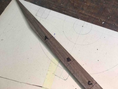

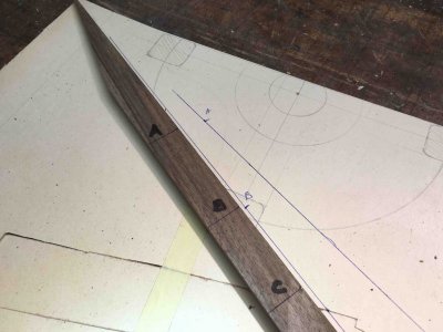

Omdat een paar prentjes nog altijd meer zeggen dan tekst vandaag even een voorbeeld gemaakt van wat wij gebruiken.
Heb ineens een meer veelzijdige versie gemaakt. soms kom je er niet met één vast punt op de lat om een afstand vast te leggen.
Geen nood, je kan zoveel punten op de lat aanbrengen als je wil. Je moet alleen elk punt apart benoemen, en deze waarde naast het aftekenlijntje zetten.
Zo kan je steeds de vastgelegde vorm reproduceren, zelfs met verschillende ijkpunten in één sjabloon.
Een haaks lijntje op de breedte en haaks overgehaald op de dikte. Daarna dit laatste lijntje even ingezaagd.
De zaagsnede is juist even breed als de punt van mijn balpen, hoef ik niet te staan klooien met een loep:p
Verschillende mogelijkheden om een bepaalde afstand vast te leggen op het sjabloon. Hier zie je zo 3 stuks.
Je werkt altijd met de langste zijde aan de lat, en het dwarsstreepje verteld je hoe de lat, tijdens het opnemen van de vorm, op het sjabloon lag.
