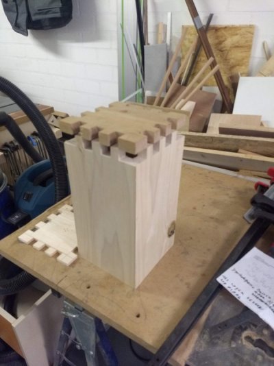

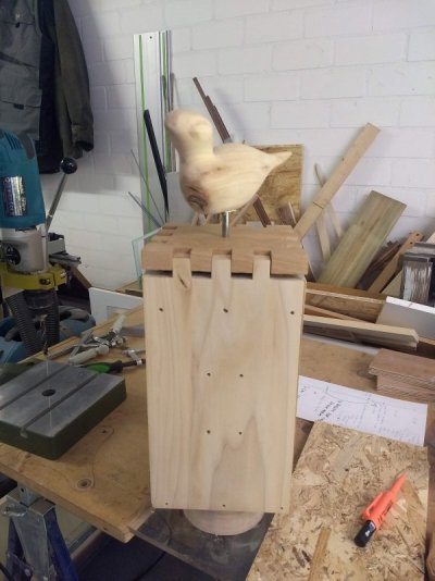

De kubus: Verstek over de lange zijden (dat doe ik nooit meer, met hout wat niet perfect recht en uitgewerkt is krijg je dat niet goed; gelukkig verdoezelt een onscherpe foto dat een beetje) en box joint aan de bovenkant
De box joint had ik eerst gefreest, tot bij de laatste vinger de boel flink uit brak. Tweede poging maar met de zaagtafel gedaan.

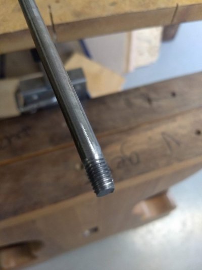

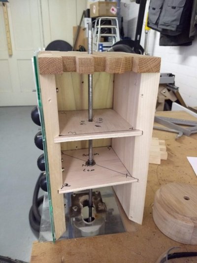

De as is een metalen staaf van 8mm, kogellagers met stelringen om de as en vervolgens in de houten plaatjes geperst; de lagers zijn 22mm diameter, maar een 22mm gat met een speedboor was net te ruim; uiteindelijk heb ik een 20mm gat geboord en met de dremel uitgeschuurt tot het "net niet" paste, en met wat geweld in het hout geperst.
- staaf boven en onder getapt en (later) met loctite en een busje de voet en vogel op de as. Met het handje M8 draad tappen is een therapeutische ervaring, een ronde staf klemmen is dat niet maar met twee machine klemmen en wat plankjes met v-groeven is het toch gelukt.
Voor de stevigheid heb ik 2 groeven aan de binnenkant gefreest en daarin 2 dunne plaatjes in de kubus gelijmt.

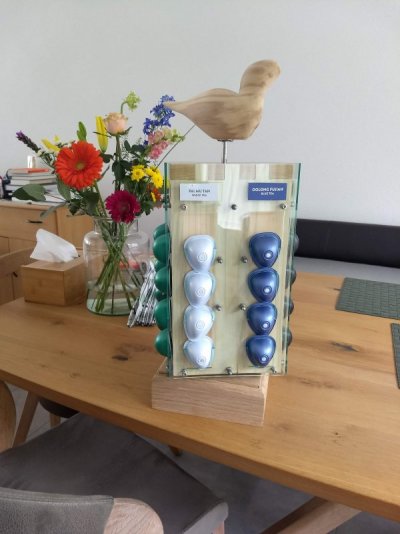

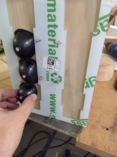

Het "vasthouden" en in/uit schuiven van de capsules komt nauw, hiervoor heb ik acrylaat (met glas-look) laten lasersnijden. m4 gaatjes om de platen op de kubus te schroeven, als afstandhouders gebruik ik "gewoon" een extra moer. Zo gaat het er dan uit zien:
Achteraf een slordigheidje, ik had de hoeken aan de binnenkant van het acrylaat af moeten ronden; het is niet echt scherp maar het oogt niet vriendelijk, en omdat het toch laser gesneden is had het vrijwel geen extra werk betekend. Jammer maar ook zonde om alleen daarvoor nieuwe te laten maken.

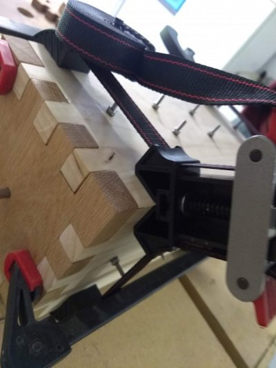

Alles klopt, goed bedacht, lijmen maar!
Ik sta er elke keer weer van te kijken wat een stress moment dat is; ondanks goede bedoelingen en strakke voorbereiding gaat het met twee handen in elkaar lijmen van 7 onderdelen nooit soepel.

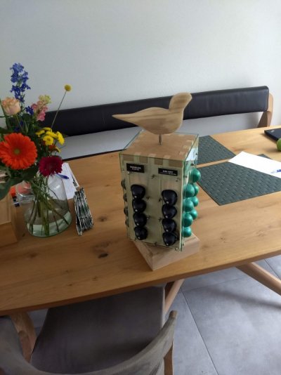

En daarmee is dit het eindresultaat:
Het is redelijk geworden wat ik er van verwacht / gehoopt had. Allerlei slordigheidjes die de volgende keer beter zullen gaan maar de verhoudingen "kloppen" en het werkt! De as zit net niet helemaal in het midden van de kubus ondanks dat ik de diagonalen heb afgetekend en met de boorstandaard het gat heb geboord. Ik denk dat tijdens het gestuntel met lijmen ik de kubus een klein beetje "misvormt" heb. Op zich geen ramp maar omdat de voet "bijna" dezelfde maat heeft valt het nu heel erg op, van de ene zijde steekt de kubus uit en van de andere zijde net niet. Ook de vingers aan de bovenkant sluiten niet allemaal mooi aan, na het zagen iets te enthusiast de zaagsporen weg gevijld aan 1 kant. En zoals eerder beschreven de verstekken over de lange zijden zijn niet perfect, gelukkig valt dat nauwelijks op vanwege de acrylaat covers.
