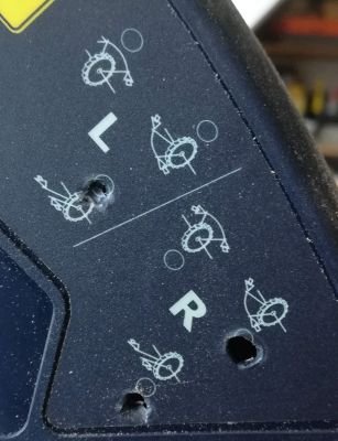

Zichtbare onderdelen die vervangen zijn: aansluitsnoer, rubberen onderstuk van de stofafzuiging, (zat een klein stukje zaagsnede in van +- 4mm) sticker over de laserinstellingsgaatjes, de transparante kap over het blad en de lens onder de lasers (de originele waren niet beschadigd, wel beetje vuil).

Over m'n Kapex ben ik tevreden. De kap om de behuizing (samen met de schakelaar) is vernieuwd, de beschermkap om het zaagblad en het snoer ook. Ik moest wel zelf de laser en haaksheid afstellen, maar dat is zo gebeurd.

Afstellen van de laser is wel zo gebeurd maar wel vervelend dat dat niet daar gebeurd. De sticker waar gaatjes in zaten van de vorige keer afstellen is wel vervangen maar nu moet ik meteen weer opnieuw gaatjes prikken. Ik vind het jammer dat er daar geen dopjes opzitten zodat het netjes blijft na afstellen. Het is toch iets wat je na een zaagbladwissel opnieuw moet doen dus niet iets wat nooit gebeurd.

Die paar gaatjes interesseren me niet. M'n ocd treedt wel in werking dat de gaatjes niet zitten op de plek waar de sticker het aangeeft :rolleyes:
Het viel me op bij het afstellen dat de lasers vrij los lijken te hangen. Dus ik denk dat ze na een transport sowieso afgesteld moeten worden.
