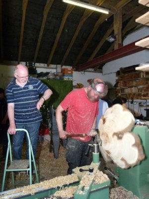

robinia_hirnholz.jpg Ik probeer de foto nog een keer.
Dit is een draaibank met 400 mm centerhoogte boven het bed (dat ook nog verschoven kan worden, zoals te zien is) dus de schaal is aardig aan de maat - met schors was het iets meer dan 800 mm diameter.
