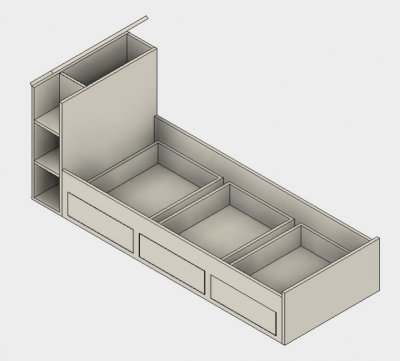

Dit heb ik ermee gemaakt ter voorbereiding van het maken van een bed. je kan de onderdelen laten bewegen, etc etc... teveel om op te noemen.
Leercurve? jazeker. maar als je dit onder de knie hebt kan je alles...

Grote voordeel van Fusion 360 is dat het parametrisch is. Als je wil dat iets exact 600 mm wordt (en ook blijft) dan is dat gewoon een kwestie van aanklikken en invoeren. Wou je achteraf toch liever dat het 650 mm was, kwestie van getalletjes veranderen en rest van model wordt her-berekend.
Als je heel ver gaat met het parametriseren, kun je alles ophangen aan 1 of enkele moedervariabelen. Bijvoorbeeld in bovenstaande tekening, 3 lade's breed. Die 3 kan een variabele zijn, wil je hem toch liever 5 of 10 lade's breed kwestie van variabele overschrijven en het programma dupliceerd de lade's en maakt de kast breder voor je. (Let wel, dat zul je zelf zo moeten 'programmeren')

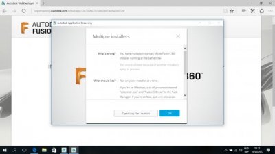

Ik krijg fusion 360 niet geinstalleerd op windows 10. Is blijkbaar een gekend probleem.

Er lopen meerdere installers tegelijkertijd, download de installatiebestanden , rebooten en niet te vaak klikken, dan start je meerdere versies op, geeft t de tijd te reageren.
