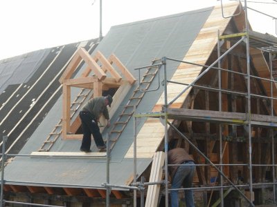

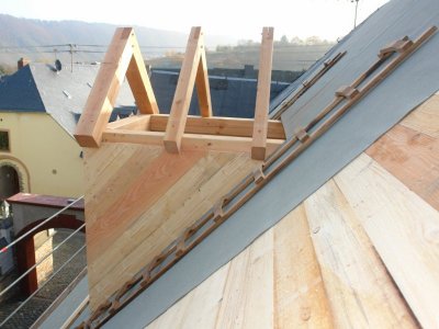

Edwin, dat is voor ieder dak terplaatse bekijken hoe je het beste uit komt, de bovenste vorstbalk van de dakkapel kun je het beste uit laten komen op een gording van het dak. Daarna zul je je aan moeten passen aan de raveling die er nu zit van de oude dakkapel, daar kun je het beste op verder bouwen.
Je kunt ook zoals hier, van de site de link van Hirumili het zo maken.

Op de foto's zie je de mannen op het dak werken, ivm de veiligheid zou ik adviseren om in je werkplaats/garage een stelling te maken met de juiste dakhelling, je dakkapel doorop maken, dan demonteren, en dan monteren op je daadwerkelijke dak.
prefabben dus.
grt. Michael
