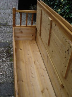

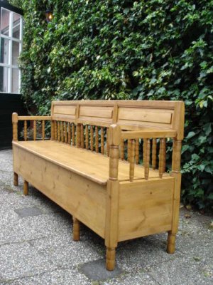

Wij hebben ze wel eens gehad, antieke grenen Zweedse slaap/klepbanken
Constructief stelt het slaapbank gedeelte niets voor, de binnenbak wordt gewoon naar buiten geschoven waarna er een plank in de klepbank gelegd moet worden om het niveauverschil van +/- 2½ cm op te vangen
Bij sommige klepbanken waren op de hoeken aan de onderkant van het overstekende deel van de klep haakjes geplaatst waarmee de klep in geopende stand vastgezet kon worden aan het achtergedeelte, ik heb het nooit een echt logische constructie gevonden.
Bijgaand een paar foto`s van een dergelijke grenen slaapbank
