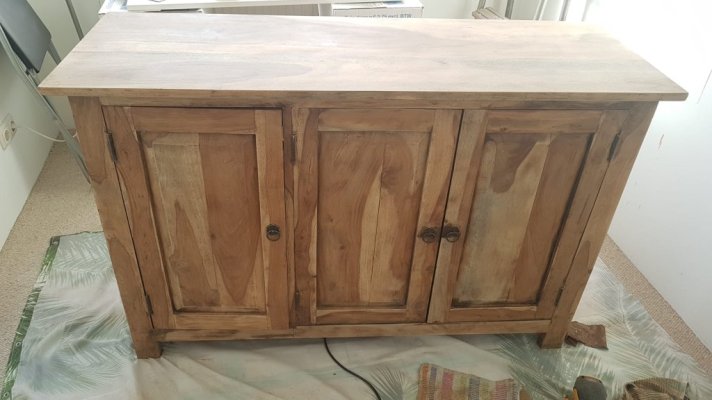

Wij hebben een mooi houten kastje gekocht dat dienst moet doen als badkamermeubel. Ik denk dat het teakhout is (al weet ik dat niet zeker). Hij is inmiddels goed geschuurd, maar nu zoeken we nog een oplossing voor het waterdicht maken, zodat water en vuil gemakkelijk te verwijderen zijn. Na het schuren is het kastje ook drie tinten lichter geworden, we willen hem graag weer zo donker als toen we hem kochten, en het liefst mat houden (geen hoogglans).
Mijn vraag is dan: zijn er dan nog opties over om het kastje waterdicht te maken(lak over beits? Nanocoating? Gekleurde jachtlak? Olie?)? Of moeten we de eisen wat aanpassen? :)

Bedankt voor alle reacties! Ik begrijp dat er geen eenduidig antwoord op mijn vraag te geven is.

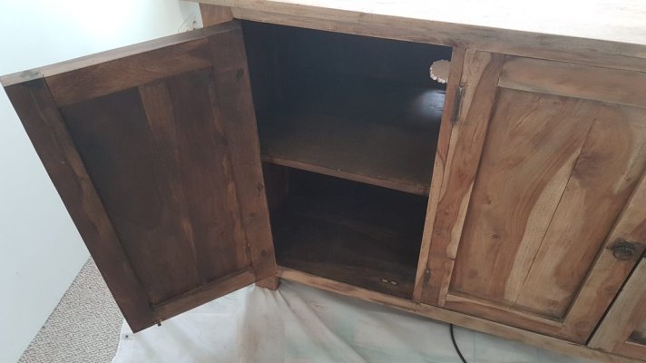

Hierbij nog wat foto's van het kastje, wellicht dat dit nog meer informatie geeft. Je ziet de oorspronkelijke donkere kleur nog aan de binnenkant van het kastje.
De reden dat we het (zo goed als) waterdicht willen hebben is dat ik geen kringen/spetters bij de waskom wil. Je gaat er inderdaad niet mee douchen, maar er kunnen wel druppels naast de waskom vallen. Toen we het kastje thuisbrachten regende het een beetje en die druppeltjes bleven meteen in het hout zitten, de bovenkant was mooi gestipt... Dat willen we voorkomen!
Bonusvraag: is het mogelijk middelen te combineren? Bijvoorbeeld eerste een olie aanbrengen voor de kleur en vervolgens lak voor de waterdichtheid?
wat betekent dat het kastje slecht afgewerkt was, of de afwerking nog te jong
persoonlijk heb ik geen voorkeur voor olie
eerder lak, want die legt een laag bovenop het hout
in de gebruiksaanwijzing van de lak die ik meestal gebruik, lees ik dat die na 3 weken zijn uiteindelijke hardheid bereikt
besluit: ik zou de bovenkant afschuren - al dan niet (her)olieën volgens de raadgevingen van de collega's - maar er op zijn minst een laklaag op zitten die er bovenop blijft liggen (tenzij de collega's betere raad geven)
