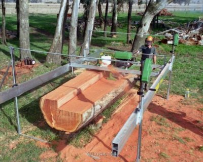

Dit type boomzagen zoek ik, een aantal voor export.
Graag een aanbieding met foto.
Nadere toelichting:
Een lucas mill. Ik geloof dat er in België een vertegenwoordiger zit. kosten (kaal) geloof ik rond de 7 duizend. Uitgevoerd met veel extra's :kettingzaag voor brede boomplakken, zwaardere motor, slijpmachine voor zagen en kettingen zo rond de 11 duizend.
mocht er iemand interesse hebben in de kettingzaagmodule voor deze zaag, dan kan ik wel helpen. Ik heb er ooit een gekocht om een hele brede bovenlaag te bouwen. zaagt geloof ik 125cm breed.
lig succes met de zoektocht. Oja deze zagen worden geregeld op ebay.co.uk aangeboden, maar ik hoor vaak dat dit allemaal oplichters zijn.... dus pas op.

Ik denk dat de zaag waarop je mikt misschien onnodig duur is en onderdelen lastig om daar te krijgen ?
kijk eens op youtube naar chainsaw sawmill, die zijn veel eenvoudiger en voor daar misschien ook veel bruikbaarder

Een grote kettingzaag icm een (ladder)stellage, dat past inderdaad veel beter bij de Afrikaanse omstandigheden dan de getoonde (meer geavanceerde) machine. Dat niet alleen vanwege een verschil in kennis/kunde, maar ook vooral vanwege de veel eenvoudigere techniek/minder complexe onderdelen.

Ik zou als ik de topic starter was ook gaan voor een Alaska mill. Dat is een foolproof systeem, en ik denk dat je daar in Afrika ook nog wel redelijk goed aan een zware, sterke kettingzaag kunt komen. Volgens mij vind je daar nog de oude degelijke kettingzagen, waar je hier niet meer mee werken mag ivm teveel trilling/geen kick back beveiliging etc. Maar dat maakt voor de Alaska Mill niet uit..

wat je zou kunnen doen, even meedenken vanuit de insteek als "goed doel" is kijken of er (lokale) bedrijven zijn die biijvoorbeeld een onderstel voor zo'n mobiele Alaska/Redneck plankenzaag kunnen lassen.
misschien is er wel een sociale werkplaats die dit zou willen/kunnen, allicht alleen al voor materiaalprijzen.
