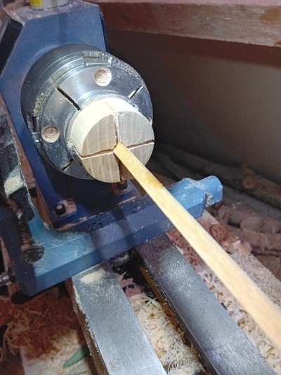

Hallo,
Dit bericht is voor als iemand tegen een soort gelijk probleem aanloopt. Ik werd gevraagd door een instrument bouwer eiken deuvels te maken met ø 4mm.
Ik had hiervoor latjes van 7 bij 7 mm, maar die pasten niet in mijn chuck. Ik heb een afval blokje op 2 punten ingezaagd en het center met 6mm ingeboord. Na een beetje bijsnijden paste het precies.
Succes!
