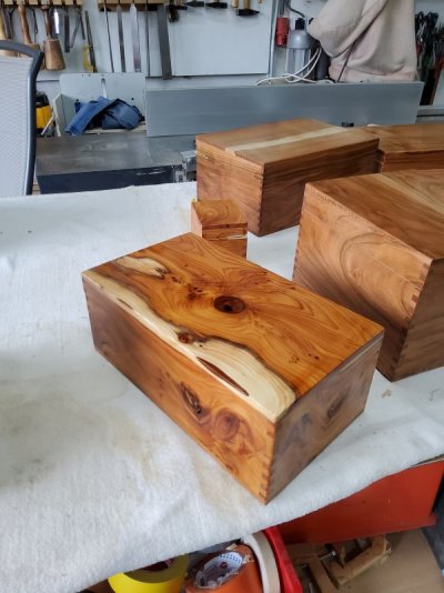

In een draadje van Rick over een prachtige tafel van Taxus is de vraag opgeworpen of het schuren van Taxus hetzelfde resultaat oplevert als het schrapen.
Ik werk veel met Taxus en merk dat het werken met schraapstaal gelijk een glanzend oppervlak oplevert. Schuren laat het oppervlakte dof, waarna het na afwerking met olie een even mooie glans heeft als het geschraapte hout.
Wanneer ik het met korrel 1200 schuur, dan glanst het echter wel al na het schuren, zodat ikzelf dan geen verschil meer zie met schrapen. Meestal schuur ik het hele werk dan ook met oplopende korrel (tot 1200) totdat alle delen mooi glanzen.
Hieronder een kistje van Taxus, waar nog veel aan geschuurd moet worden. Vanwege de vloeiende (holle/bolle) vormen gaat dit niet met schraapstaal lukken, dus wordt het weer een korrel 1200 verhaal.

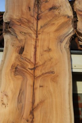

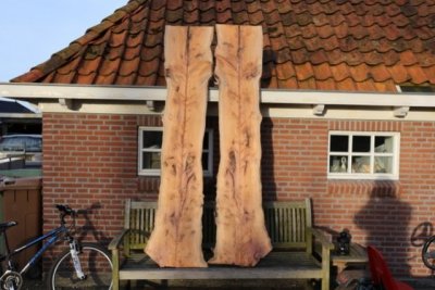

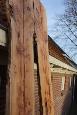

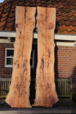

twee prachtige planken taxus, bruikbare lengte 210 cm, breedte 36-50 cm. Gekocht bij Masave als een dik stuk, Rick heeft het laten herzagen bij Edward Otten en bij Haijo van de Houtzagerij in Akkrum heb de planken door de aandikte schaaf gehaald en op de lange band schuurmachine licht nageschuurd. Er zitten nog wel de nodige defecten in, maar het is ook van een boom die heel wat te verduren heeft gehad. In het verleden zijn er al veel takken van gesnoeid en de stompen zijn later helemaal vergroeid in de boom. Ik denk dat het een tafelblad wordt.

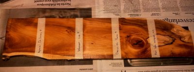

Afwerking met olie

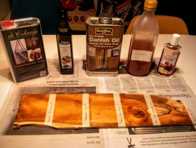

Ik heb enkele verschillende olien vergeleken voor het afwerken van taxus. Hierbij mijn bevindingen.
Het taxus is eerst goed opgeschuurd met oplopende korrel, en vervolgens nog met het fijnste staalwol bewerkt. Daarmee krijg je alle krassen eruit en krijg je al een mooie glans.
  • Dubbel gekookte lijnolie Trekt snel en goed in het hout en geeft een mooie warme kleur. De overtollige olie is makkelijk weg te boenen. Heef teen mooie fluwelen glans.
  • Walnotenolie van de LIDL Trekt wat lastig in het hout, maar geeft wel een mooie warme kleur. Het heeft wat boenwerk nodig om de overtollige olie te verwijderen, maar dan lukt het wel. Het resultaat vind ik vergelijkbaar met de lijnolie, waarbij ik iets meer het gevoel heb dat er nog een olielaagke op ligt.
  • Danish oil Trekt redelijk in het hout, maar lijkt minder met de kleuren te doen dan de bovenstaande twee olien. De overtollig olie is goed weg te boenen, maar ook na meerdere lagen is de kleur en warmte minder dan bij de voorgaande.
  • Impregnatieolie met was Omdat dit een mengeling is van olie en was, blijft er na het opboenen nog een dun waslaagje op het hout achter. Dit is mooi, maar geeft het ook een ligt-vettig gevoel. De kleur en warmte is vergelijkbaar met de eerste twee olien, maar er zit een sterkere glans op.
  • Rode meubelolie van HG Deze komt bij de bouwmarkt vandaan en vanwege de rode kleur was ik benieuwd wat het me het hout deed. Het antwoord hierop is niets. Het is de minst mooie kleur. Geeft de minste warmte en trekt ook niet goed in het hout. Daarbij ruikt deze olie ook sterk, dus geen idee waarom je deze zou willen gebruiken.
Het oordeel (mijn mening)
Ik ben het meeste enthousiast over de Lijnolie. Het geeft, samen met de Walnotenolie en de impregnatieolie met was, de mooiste en warmste kleuren. Daarbij trekt het beter in het hout dan de Walnotenolie en voelt het hout nog mooi schoon aan. Vanwege de drukke tekening van walnoot, is de fluwelen glans meer op zijn plaats dan de intensere glans van de Impregnatie olie met was

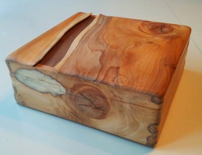

Taxusfineer werd in Duitsland gebruikt voor meubelen. Het kan een mooie tekening hebben en laat zich fantastisch politoeren. Dit kistje is massief.
