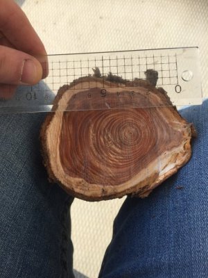

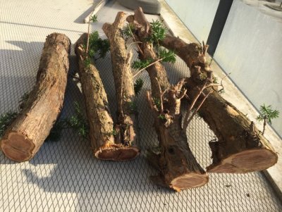

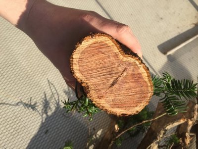

Hehe,. komt opeens een collega langs wat kleine taxus takken brengen, Erg blij mee!
Ze zijn beetje rond de 8-10 cm doorsnee vers gezaagd.
Kan hier best wat leuke kleine draaiwerkjes maken ., vogeltje of paddestoeltje
Maar wordt altijd beetje nerveus van vers hout als het om het bewaren gaat.
Zal ik dit gewoon onder afdak leggen en zo snel mogelijk wat ervan draaien?
ff paar foto's

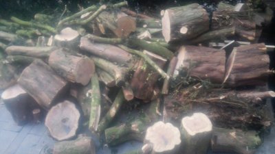

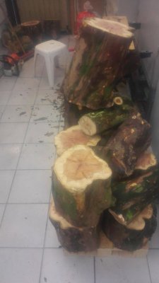

ik ben op dit moment bezig om ongeveer 2-2,5 kuub taxus klaar te maken voor opslag. Aangezien het nogal koud was de afgelopen dagen een gaskanon in e werkplaats gezet om het wat warmer te krijgen. Ook maar even de stoute schoenen aangetrokken en ene blok taxus een dagje voor die brandende haard gezet, en wat bleek! Geen enkel barstje te zien en het hout droogde heel goed! (Was wel een gehalveerd stuk stam he).
Aangezien ik niet heel erg veel draai en het hout toch soms erg lang ligt smeer ik de kopse kanten wel in met lijm. Op dit moment gebruik ik onverdunde parketlijm als experiment. Het is wellicht wat duurder dan houtlijm maar als het een beter effect heeft is dat voor mij geen probleem.

2,5 kuub....wow, dan kan je wel even voort
mooie diameters of kleine stukken ?
ongeveer een halve kuub brandhout, nog een halve kuub takken die nog wel bruikbaar zijn (diameter tussen de 5 en 10 cm) en de rest zijn stukken tot een diameter van ongeveer 40 cm schat ik.
Op de foto leek het allemaal in één keer in de aanhangwagen te passen...het zijn er uiteindelijk 4 geworden...
Niet alles staat op de foto's
