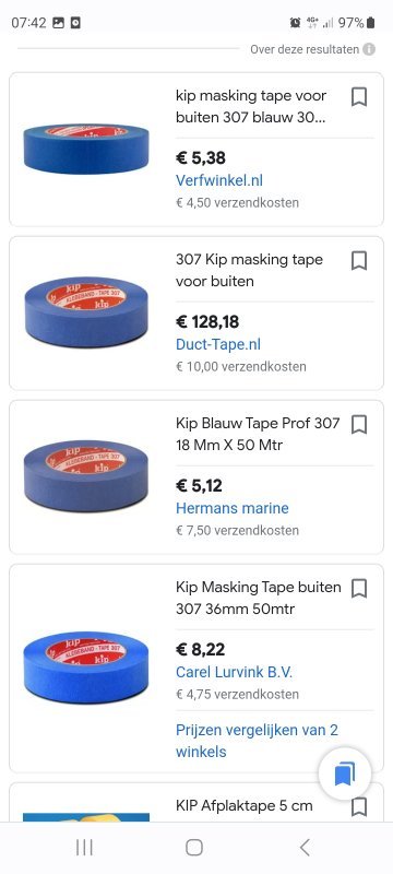

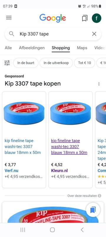

Dank. 3 sites met Kip tape.
Alle 3 bezocht, alle 3 geen Kip 307. Mythisch tape (of slechte zoekkwaliteiten)
