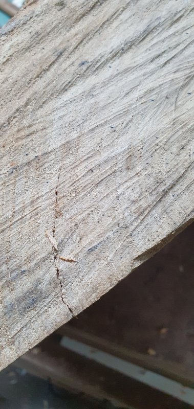

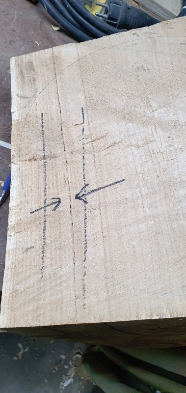

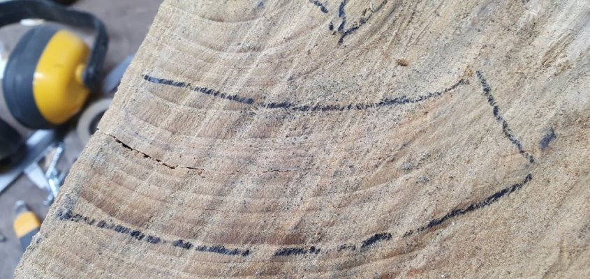

Ik heb een probleem met wat stukken tamme kastanje. De boom is vorige week gekapt dus het hout is kletsnat.
Er lijken scheuren te zitten tussen de jaarringen in. Na een schaal aan de buitenkant te hebben gedraaid kwam er een grote barst. Ik heb dit stuk dan ook in de haardhout bak gegooid, ik ga geen risico nemen. Nu heb ik een ander stuk van dezelfde boom beter bekeken en deze heeft hetzelfde probleem.
Haardhout of toch laten drogen?

Is het hout dan verder wel van goede kwaliteit, of moet ik dan ook twijfelen aan de rest van de stam. Ik zie er verder geen scheuren in. Of moet ik alles buiten die ring mijden?
wijk0983
22 sep 2013
2.184
355
Etten-Leur
Die losse kern is bekend probleem van kastanje.. eruit zagen of lijmen of opvullen is het enige wat erop zit. Ik weet niet of het zich normaal beperkt tot een gedeelte van de stam of dat het all-the-way is.
