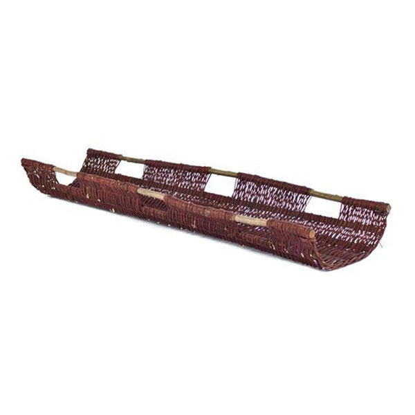

Mijn moeder komt een dezer dagen te overlijden aan de gevolgen van borstkanker. Eén van haar wensen was om te worden begraven in een lijkwade op een takkenbaar.
Graag wil ik deze zelf maken. Deze site heb ik gevonden:
Nu kan ik hier in de buurt wilgen vinden die ik kan snoeien. Daar ga ik vanmiddag kijken. Als ik het verslag van die website lees lijkt het me niet ingewikkeld. Behalve het flitsen (het dat zo?) van 1 jarige wilgentenen (in dit verslag wordt met kokostouw gewerkt).
Het wordt natuurijk en baar van vers hout, dat vind ik geen probleem. Ik wil aan de zijkant 2 dikkere takken van een hazelaar plaatsen, 3-4 centimeter.
Heeft iemand tips of ervaring met degelijk hout bewerken?

Ik ben net even wezen op het erf waar de wilgen staan. Daar zijn voldoende takken te vinden. Ook hazelaar. Ik had een jong wilgentakje van de boom afgehaald, om te kijken of deze om takken heb gebonden kan worden. Maar de wilg die hier staat breekt meteen. Welke wilg moet ik hebben?

weet iemand trouwens wat de engelse vertaling is van 'takkenbaar'? met google translate kom ik er niet uit. En als ik naar 'willow coffin' zoek, dan zie ik voornamelijk...coffins... En op die sites vervolgens geen baar. (zou natuurlijk kunnen dat wettelijk niet toegestaan is, in andere landen).

Op een mandenvlechtcursus lang geleden heb ik geleerd dat je bij de oren van een aardappelmand de tenen moet torderen, zodat ze scherpere bochten kunnen maken. Het lijkt dan net touw, de 'strengen' zitten dan verdeeld over de binnen en buitenbichten.
we vlochten met nat hout dat niet vers was.

Het beste gebruik je de schietwilg, niet te verwarren met de kraakwilg die er erg op lijkt en zich ook kruisen. De laatste breekt makkelijk. Er bestaat van de schietwilg ook een gele variant die zeer goed voor dit soort van gebruik geschikt is. (Salix alba 'Chermesina'). Ik weet niet waar je woont, maar je zou hier zoveel takken mogen halen als nodig, zowel de gewone als de gele variant. Sterkte.
