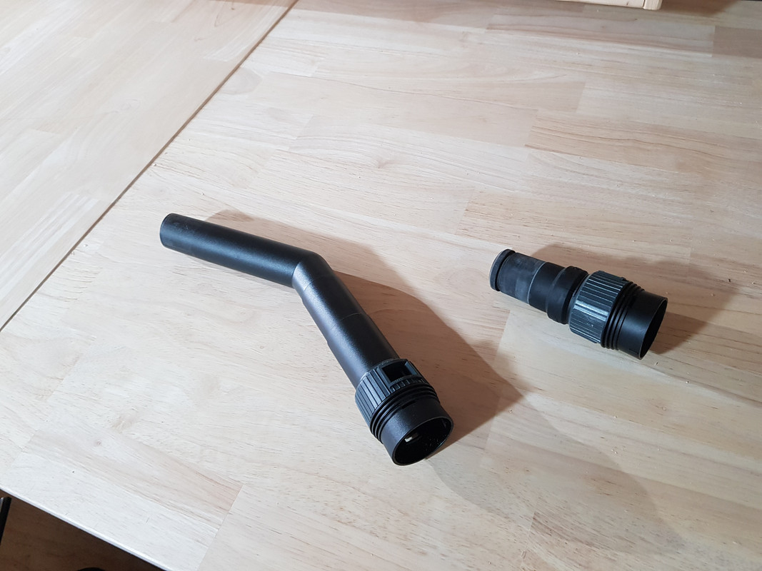

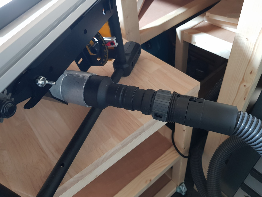

Ik heb en festool bouwstofzuiger, die slang zou zo moeten passen, of zijn er verloop stukjes nodig?
hoe het met een Festool gaat weet ik niet...bij de Makita past zowel de gewone stofzuiger mond als een van de meegeleverde verloopstukken op de Dewalt adapter die bij de zaagtafel zit.......
dat zijn deze 2 stofzuiger opzetstukken:
