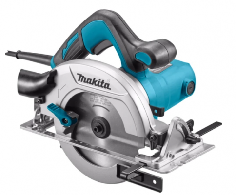

Even een aanvullende vraag: op zaagtafels zit een eventuele rol/schuiftafel altijd links van het zaagblad. Ik ben bezig met een eigenbouw zaagtafel mbv een cirkelzaag en dan zit de motor links van de zaag en dus in de weg voor de roltafel. Die zou ik dus rechts willen maken. Ik zie zelf geen probleem, anders dat voor rechtshandigen het wellicht handiger is als de roltafel links zit.
Iemand een gedachte?
dit probeer ik mij voor te stellen
welk type cirkelzaag wil je gebruiken ?
een tafelcirkelzaag of een handcirkelzaag ?
bij de laatste zit de motor links (zie foto), maar als je die onder een tafel hangt, dan komt die rechts
bij een tafelcirkelzaag met rolwagen komt de rolwagen ideaal slechts een paar mm van het zaagblad

Bekijk bijlage 102764
Handcirkelzaag. Op het plaatje beweeg je het hout dan van rechts naar links. Je staat dus aan de andere kant van de zaag, en dus zit die links onder de tafel. Ik wil de roltafel inderdaad naast het zaagblad. Dat kan wel met de tafel links, maar dan heb ik geen ondersteuning over de breedte van de motor. Met de tafel in mijn geval rechts hoef ik alleen rekening te houden met het kantelen van het zaagblad.

Handcirkelzaag.
nu ben ik mee
als je een handcirkelzaag onder een tafel hangt, en het zaagblad naar jou toe draait, dus aan de voorzijde naar onder de tafel gaat, dan zit hier de motor links ipv rechts bij een stationaire zaag met een roltafel
een roltafel zit inderdaad links van het aan de voorzijde neerkomende zaagblad
bij het zagen zit je linkerhand als eerste op het hout, en je rechterhand achteraan
de achterste hand heeft het meest controle op het zagen
dus voor rechtshandigen is het het best dat dat de rechterhand is
ik evenmin
het is een kwestie van oefenen

Als ik zo ver ben , zal ik het zeker delen. De roltafel wordt op basis van v-groef lagers en dinrail (afgekeken van iemand op youtube die op die manier een goedkope cnc heeft gebouwd.
