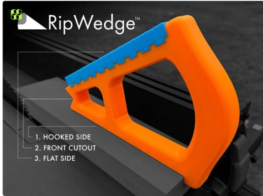

AFAIK gebruik je zo'n ding als je verdekte zaagsnedes wilt maken. Dus waarbij je zaagblad niet door je materiaal heen komt.
je kunt je werkstuk dan ook goed aandrukken terwijl je dus beschermd bent mocht je onverhoopt je blad toch te hoog hebben staan zodat je vingers niet direct op het werkstuk rusten.
maar ik zie idnerdaad deze pushers ook wel gebruikt worden waarbij het zaagblad wel door het werkstuk heen omhoog steekt.
Je kunt dan met de zijsteunen schuiven zodat die langs het zaagblad gaan., het "origineel" heeft volgens mij 3 steunen in de langsrichting.
Je kunt hem overal voor gebruiken kwa zaagwerk / freeswerk op tafel.
Ben niet oud maar misschien wel ouderwets heb ik een duimstok voor. Is ook veel makkelijker als personeel of kinderen niet luisteren om keer goed mee te werpen.
Ps je kunt er ook mee meten.

Inderdaad mooi gedaan. Het grote nadeel is dat je zelf op zoek moet gaan naar een materiaal om de onderkant niet-glijdend te maken. Daar blijken nogal wat mensen een probleem mee te hebben.
Moet je een vervangings foam strip kopen voor makita of festool rail (makita is goedkoper) dat spul is super grippy op hout en plakt heel goed.

Ik heb zo'n 'echte" microjig gripper (onderweg met de post) maar ik denk dat ik er nog 1 of 2 van die verschillende pushstick naast ga maken voor mijn vrije hand.
op Makerworld (maar ook Thingiverse of Printables) zijn er legio voorbeelden te vinden.
ik vind deze RipWedge wel interessant van wege de veelzijdigheid, elke hoek van dat ding heeft een andere functie
Die kun je met TPU voorzien van zo'n sticky voet.
