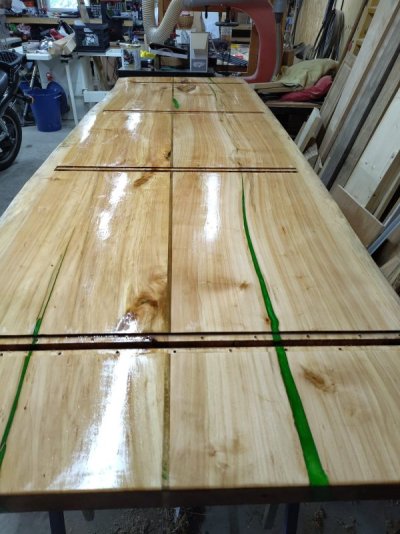

De onderzijde heb ik opgeschuurd tot korrel 400-600-800. Korrel 400 en Korrel 800 heb ik tweemaal gedaan met steeds een nieuwe schuurpad, met tussendoor een licht vochtige doek erover om de vezels terug omhoog te zetten.
Daarna heb ik de eerste laag Osmo Hardwax olie erop gezet. Dat moet nu een etmaal uitharden en dan ga ik er met korrel 1000 overheen voor een tweede laag. Waarschijnlijk komt er ook wel een derde laag op.

Tweeledig. Ten eerste wat @fantic zegt: Epoxy moet je goed afwerken en aangezien dit de eerste keer is voor mij gebruikte ik de onderzijde als 'testkant' om te zien of ik goed bezig ben. Te grof geschuurd laten maakt dat het dof en lelijk is/blijft, en ik wist niet zeker of ik het goed had gedaan.
Maar ten tweede en voor mij als 'amateur vakman' net zo belangrijk: Ik ben trots op mijn werk. Jij en ik zullen niet zo snel (meer) onder de tafel kruipen maar als iemand dat wél doet voor elke reden dan ook, al is het je kleinkind die een gevallen legoblokje terughaalt, dan wil ik dat ze zien dat deze tafel met aandacht is gemaakt. Ook de minder zichtbare details werk ik af. Hoe vaak hebben wij niet oude machines of oude meubels ontleed en konden we aan de fijnere details ontleiden of we met massaproductie of vakwerk te maken hadden? Het is misschien een beetje gek maar als ik een meubel te koop aangeboden zie worden (nieuw, maar ook zeker antiek/tweedehands) dan kijk ik er eventjes onder. Gewoon benieuwd met wat voor soort product we te maken hebben. Had de maker liefde voor het vak of was het een snelle klus?
Over dat fijn schuren trouwens: Net de laklaag gecontroleerd. Ik zit nog niet aan de 24u maar het is reeds grotendeels in het hout getrokken en droog. Korrel 800 heeft klaarblijkelijk de opname van de olie niet gehinderd. Ik heb tijdens het schuren een masker gebruikt, maar evengoed de centrale luchtzuivering gebruikt én een stofzuiger op de schuurmachine gehad en naderhand de boel uitgeblazen met de compressor en met een stofdoek afgenomen. Desalniettemin zal ik het advies wel deels ter harte nemen en niet 'dieper' gaan naar korrel 1000. In plaats daarvan ga ik de huidige laag heel lichtjes/fijn schuren (nogmaals 800) voordat de tweede laag erop komt, en dan moet het gewoon goed zijn en komen de profielen er terug in. De olie laat de epoxy echt mooi uit het hout komen dus ik heb goede hoop voor de bovenzijde.

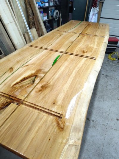

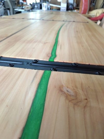

Heb je de stabilisatie strips eraf gehaald 😱, ben je niet bang dat alles gaat werken door het nu eenzijdig aanbrengen van de olie 🫣
Ik snap wat je zegt, maar we hebben het hier niet over een plankje voor in een keukenkastje. Die laag olie trekt hoogstens enkele millimeters in maar het blad is meer dan 5cm dik en 3 bij 1 meter groot. Ik verwacht niet dat 2 dagen zonder strips de boel gelijk gaat werken - zeker niet terwijl het blad er al bijna een jaar ligt en nog kaarsrecht is. Zodra de olie droog is komen ze er direct weer in. Alternatief was schuren en olieën met de strips erin maar dan schuurde ik soms per ongeluk de schroeven kaal en dat is zonde natuurlijk.

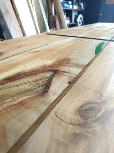

Ik heb de boel zojuist nogmaals met 800 korrel lichtjes opgeschuurd en weer afgenomen met een heel licht vochtige doek. Alles spiegelglad maar toch enkele imperfecties, tijdens het schaven zijn er op sommige plekken kleine hapjes uit het blad genomen destijds en dat krijg ik niet meer perfect weggewerkt helaas.
Maar goed, dit is de onderzijde, daar is het minder erg. Zodra droog kunnen de strips erin, gaan we het blad keren en kan ik de bovenzijde volledig gaan afwerken. Zodra de poot besteld is hebben we dan een volledige tafel :).

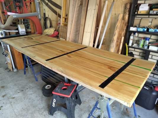

Tweede laag is uitgehard. De laag voelt zacht aan, een erg prettige afwerking en waarschijnlijk ook goed schoon te houden. De hardwaxolie zou waterdicht moeten zijn wat voor een eettafel natuurlijk goed uitkomt, bovendien is Osmo een voedselveilig product (zelfs voor kinderspeelgoed geschikt).
Nu flippen en de bovenzijde... dat wordt zwoegen want daar moet ik eerst nog overtollige epoxy weghalen en wat imperfecties oplossen met een tweede, kleine gieting.
