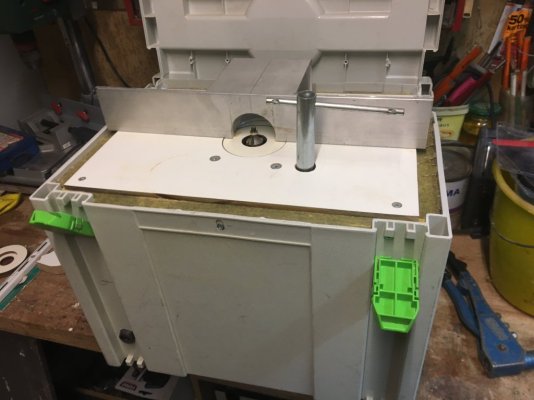

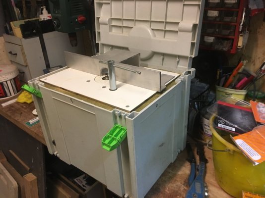

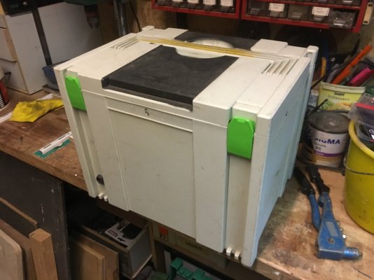

Hier doe ik het al jaren mee, een oude systainer #4 en een dewalt bovenfrees model als elk mof 96. Door de zool een gat geboord voor een bout om de hoogte in te stellen ( van boven af) en wel de veren uit de zuilen gehaald.
Is eigenlijk hetzelfde principe als bij triton.
Als bovenblad een stuk trespa waar je gaten voor de geleiders in kunt boren en draad in tappen.
Naderhand nog een nullastschakelaar ingebouwd en in de systainer een gat van 40 mm geboord voor een speciedeksel welke gebruikt wordt voor verloop naar de stofzuiger.

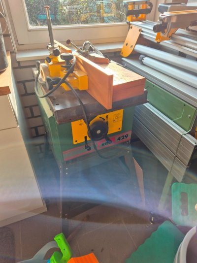

Ik heb zelf een stationaire 'oude' Kity 429
Deze staan vaak genoeg op Marktplaats of Ebay.de
Heeft een gangbare asmaat van 30 mm
Afmetingen ca. 57 x 40 x 36 cm (LxBxH) zonder onderstel
Zonder onderstel is het een tafelmodel maar dan wel meteen groot en zwaar genoeg voor iets zwaardere freesklussen, kwaliteit lijkt me stukken beter dan de moderne equivalenten
Staat er 1 op MP (geen banden met de verkoper)
Eén maat kleiner is volgens mij de Kity 626/627/628, vaak aangeboden als combinatiemachine
Kity is opgevolgd/voortgezet door Scheppach maar de oude Kity kwaliteit vind ik meer dan prima
