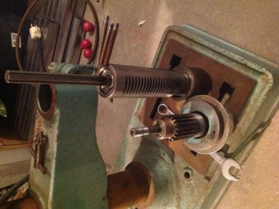

Update.....
De boormachine ligt nu helemaal uit elkaar behalve een deel van de spindel.
dit omdat deze nog prima uitziet en ik zo min mogelijk lagers wil demonteren.

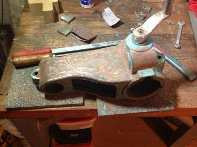

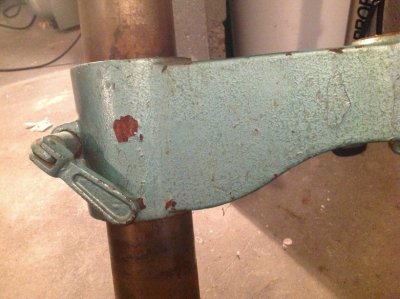

Als ik via de ipad bericht dan komen de foto's op hun kant.... Begrijp niet waarom, sorry
De roest is erger dan ik had gedacht. De verf laat super snel los als ik er met een schraper aan kom.
Maar ik was toch van plan om helemaal opnieuw tw beginnen. Dus helemaal blank maken en dan met epoxy verf een goede verflaag opbouwen.

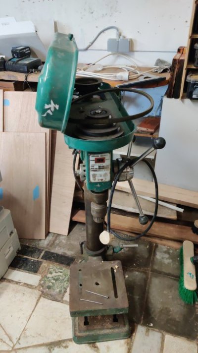

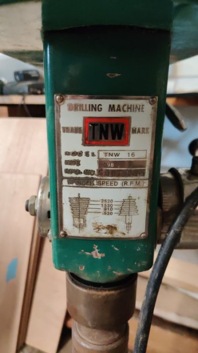

Hey iedereen, ik ben sinds vandaag de trotse eigenaar van eenzelfde kolomboormachine geworden. Deze is in goede staat maar heeft een klein probleempje. Als ik hem aanzet begint hij te brommen maar draait hij niet. Als ik aan de riem trek dan schiet hij in gang. Natuurlijk doe ik dit niet zo graag omwille van voor de handliggende redenen. Ik heb een vermoeden dat de condensator stuk is. Weet iemand met welke ik deze zou moeten vervangen? Ik zou hem ook graag volledig restaureren maar had graag een handleiding gehad. Enkele tips zijn ook altijd welkom. Vooral hoe ik het voorste wiel (boven de boorkop) moet verwijderen.
Alvast bedankt!
PS: moest er interesse zijn voor de restauratie maak ik graag een nieuw topic aan.
